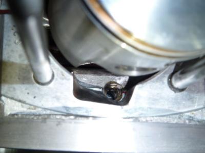

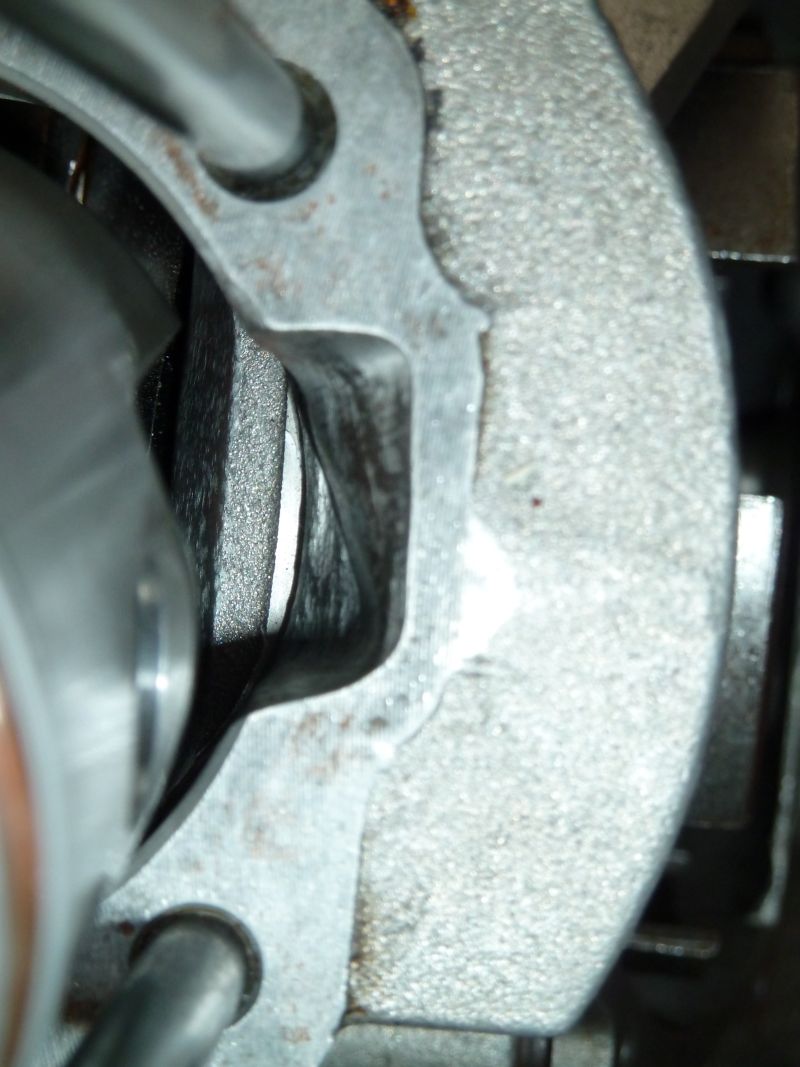

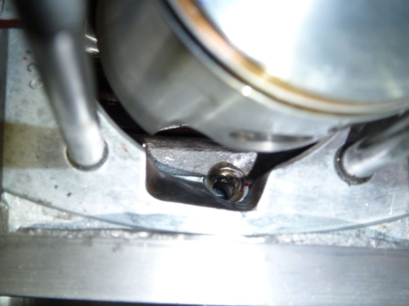

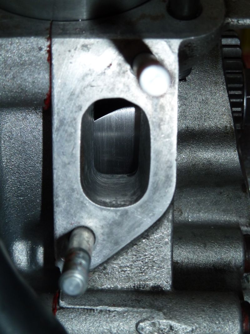

Hallo Zusammen, würde mich freuen, wenn ihr zu flogendem Setup / Steuerzeiten euren Senf dazu geben würdet... Teileliste: - 2 Loch / 2 Zug Gehäuse, Drehschieberdichtfläche vom Kobold neu gemacht (Drehschieber Breite/ Länge nicht verändert), überströmer auf Polini 133 angepasst, nicht aufgeschweisst, Dichtfläche nicht geplant, Einlass auf 24mm ASS angepasst --> Bilder - Polini 133 unbearbeitet / org. Polini Kolben mit GS Kolbenringen - Malossi Zylinderkopf angepasst auf Polini - Dell Orto PHBL 24 - 24mm Drehschieber ASS - gelippte Drehschieberwelle auf Basis Mazzu Rennwelle - Primär 2,56 gerade mit RepKit - Getriebe mit kurzem 4. Gang - Auspuff LTH Road oder Original Banane mit MRP Krümmer Steuerzeiten: Hab jetzt mal mit 1,5mm FuDi unterlegt und gemessen. Auslasszeit: 179° / überströmzeit: 122° / Vorauslass 28,5° / Drehschieber Steuerzeit: 159° (50° nach OT / 109° vor OT) Einsatzzweck / Leistungserwartung: Das ganze soll ein haltbares Setup mit breitem Band und Dampf von unten werden. Sollte auch im Soziusbetrieb vernünftig zu fahren sein, also keine Drehzahlorgel und übertrieben laut sollte es auch nicht sein, deshalb entweder ET3 Banane mit MRP Krümmer oder LTH Road. Fragen: - Was kann ich wenn ich´s so lass an Leistung erwarten für die zwei Auspuffvarianten erwarten? - Was sollte ich sinnvollerweise noch ändern? --> Drehschieberdichtfläche breiter / länger fräsen? --> Steuerzeiten ändern? --> Ausslassbearbeitung? Soll nicht max. Leistung bringen, so um die 15 PS wären aber schon nett. Danke schonmal, Gruß Bergfuchs

Nachdem du den Motor für den Einbau von KuWe und Primär eh spalten musst, würde ich die überströmer gleich mit anpassen. Für mehr Leistung aus dem Pott müsstest du dann schon tiefer in die tuniing Thematik einsteigen. Such im board mal nach O- Turning. Letztlich ist das kein Zylinder für max. Leistung, dafür hat er von unten raus gut Dampf und hält ewig, mit ner Original Piaggio Banane fährt sich der echt schön. Hab genau diesen Zylinder und passenden Zylinderkopf bei mir liegen, war nie verbaut. Auch eine passende Mazzu Langhubwelle hab ich von diesem gestorbenem Projekt noch rumfliegen, diese war nur mal zum Steuerzeiten messen verbaut. Hat den kleinen Konus, passt vermutlich für dein Lüfterrad. Bei Interesse einfach eiine PM schreiben. 19er Gaser / 19er Ansaugstutzen / Banane mit Krümmer uvm. hätt ich bei Bedarf auch noch... Zylinder mit Kopf: 100 EUR inkl Versand, wenn du auch die Kurbelwelle brauchst +50 EUR
