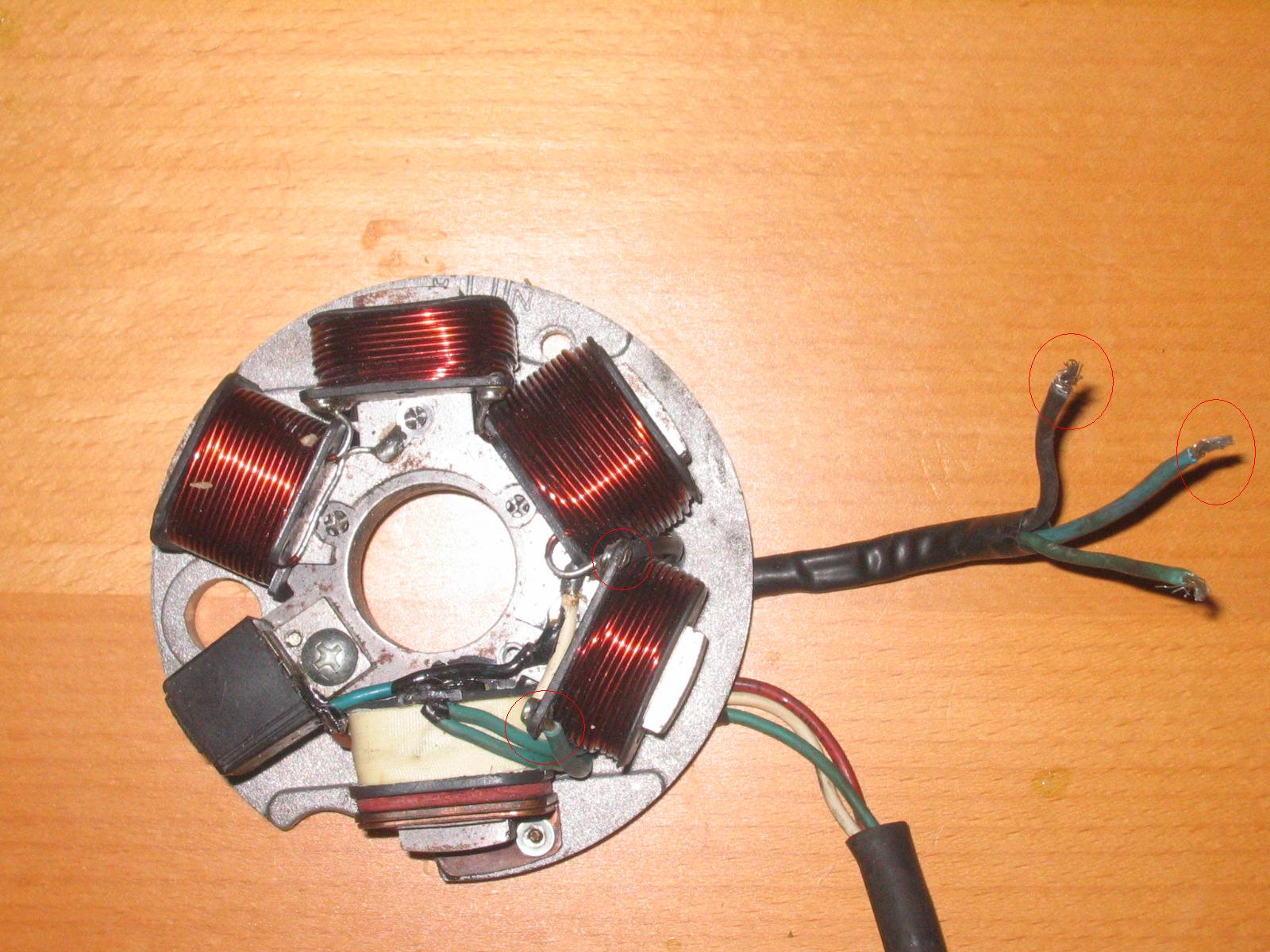

  8. Das blaue Kabel sieht bei mir eigentlich tadellos aus!! Es wäre auch echt ein krasser Zufall, wenn beide Lichtmaschinen den gleichen Defekt hätten!! Das Ding ist ja auch, dass ich zwischen Blaun und Schwarz überhaupt keine Spannung messe!!! Es liegt denke ich nicht am Widerstand! Schön wärs, wenn es mit einem Kabelwechsel getan wär, aber die ganze Lima wieder einbauen, kurz ausprobieren und dann den Krempel wieder auseinanderschrauben habe ich keine Lust! Deshalb: Bitte noch mehr Tipps!!! Till
  9. Hallo, bei meiner PK50s habe ich folgendes Problem: Die Lichtmaschine wirft keine Spannung für die gesamte Beleuchtung ab(blaues Kabel!) Die Zündung (grünes Kabel) funktioniert wunderbar! Ich dachte, dass vielleicht eine der Spulen einen Defekt hat, aber nachdem ich jetzt eine andere (nach Aussage des Händlers "gute gebrauchte") eingebaut habe, hat sich an der Situation nix geändert!!! Was mich wundert: wenn ich zwischen schwarzem Kabel (Masse) und Zündung (grün) Durchgang messe passiert nix. Wenn ich zwischen Beleuchtung (blau) und Masse messe, bekomme ich Durchgang angezeigt!!! Kann dies das Problem sein???? Kann es auch am Polrad liegen??? Ich bin ziemlich ratlos!!! Experten, ihr seid gefragt!!! ;) PS: Schaut Euch auch einmal das Bild der LiMa an! Gruß Till
