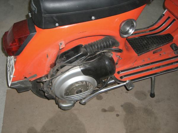

  12. Soo hab den Motor herausen und den Zylinder ab. Anscheinend hats mir das obere Pleuellager zerfetzt. dann die Kurbelwellennlager dazu und den Zylinder auch schön rassiert. Werde übers WE den Motor spalten und dann schauen was ich noch alles brauch. Lager, Dichtungen, SiRis, Schaltkreuz ist obligatorisch. Gruß Eisi
  13. Danke Leute ihr habt mich schon mal weitergebracht Echt super wie schnell man hier antwoten bekommt. Das mit 1:35 ist nur geschätzt. Ich habe beim tankn halt nen Schuss mehr Öl dazugegeben. Mitm reinpissen o.Ä. ist auszuschließen da ich vorher fast ne halbe Stunde lang gefahren bin und alles einwandfrei funktionierte. Zum Einfahrverhalten . . . nunja . . . sicher hab ich schon mal gesprengt aber nicht unersättlich sonder gemütlich gecruist. Heute kommt mal der Kopf runter und dann wird geckuckt ^^ Gruß Eisi
  14. Passiert ist es im 1ersten Gang bei höchstens viertel Gas. Den Resopott hab ich ja nicht wegen der Leistung sonder wegen dem Klang und der Eintragug montiert. Morgen bauch i mal den Zylinder ab und schau mal nach. Hoffentlich nix so krasses. Eisi
  15. Hallo Vespistis Ich hatte heute einen Vorfall mit meiner PX80 mit 135er DR und Resopuff. Ich bin bei uns in der Schule weggefahren und auf einmal blockierte das Hinterrad. Auch anspringen wollte sie vorher nicht gescheit. Als ich dann wie Backe auf der Motorseite abgenommen habe ist mir ersteinmal das gerissene Massekabel der Zündspule aufgefallen. Aber als ich sie wieder Antrten wollte der Schock : Der Kicker lässt sich nicht bewegen, auch das Polrad dreht nicht mehr. Schiebe und das Getriebe durchschalten mit gezogener Kupplung haut auch hin. Was könnte es sein ? Kolbenfresser? Der DR war erst 300km drauf und ich bin mit ner 102er HD (Vergaser eingestellt) und einer ca 1:35 er Mischung gefahren. Eisi

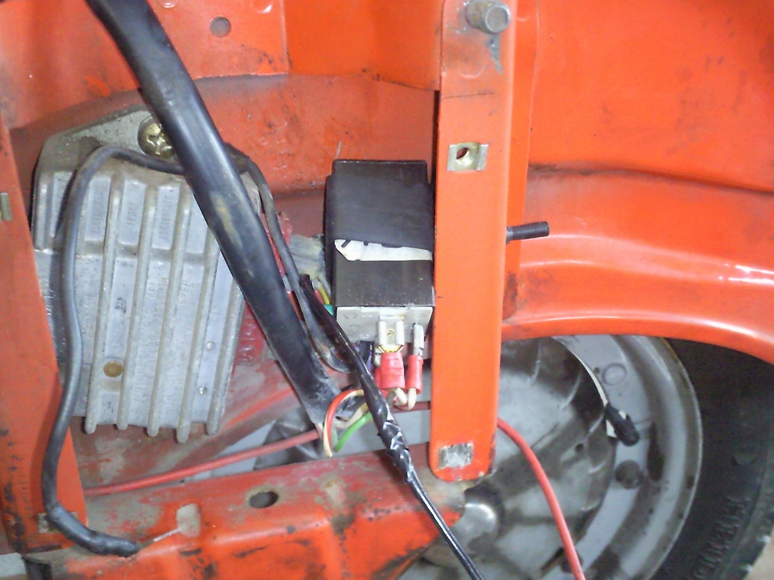

  17. Den Blinkerschalter oder das Zündschloss ? Ich werde morgen nochmal schauen vll. war auch nur Wasser was irgenwo eingedrungen ist. Checken werd ich dann ob das Relais Strom bekommt und wenns ist mal n neus Relais einsetzen. Gruß Eisi und danke !! Edit : Also Besser wirs nicht . .. war gerade nochmal nach schauen und die Reuse blinkt immer noch nicht. Denke nun nichtmehr das des Wasser war welches irgendwo eingedrungen war.
  18. Also wenn ich bei eingeschalteter ZÜndung den Blinker aktiviere hört man null. Kann ich nicht einfach die an das Relais führenden Kabel mal auf Strom überprüfen ? Wenn ans Relais kein Strom kommt kann man schon mal wo anderst suchen ... Eisi
  19. Wie kann ich denn das Relais genau überprüfen ?
  20. Relais hatte ich gerade herausen. Des schaut normal aus und ist auch trocken. Den Schalter hab ich auch herausen gehabt scheint auch OK zu sein. Trotzdem Danke Relais hatte ich gerade herausen. Des schaut normal aus und ist auch trocken. Den Schalter hab ich auch herausen gehabt scheint auch OK zu sein. Trotzdem Danke
  21. Hallo Ich habe heute meine PX80 mitm Hochdruckreiniger abgewaschen (extra weit weg gestaden das mir am Lack etc. nix passiert). Dann ist mir beim blinken aufgefallen , dass die Batterie schwach war. Hab dann die Batterie ans Ladegerät. Nach dem Laden gingen die Blinker nicht mehr. Die Anschlüsse am Relais hab ich schon nachgeschaut da fehlt nix. Die Hupe und das Bremslicht , welche auch von der Batterie gespeist werden funtionieren. Was könnte es noch so sein? Gruß Eisi

  24. Hier das Foto. Belegung: C = Grün R = Rot/Weiß + = Grau/Weiß
