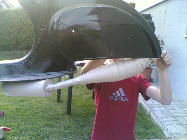

dämpfer ist leicht angeschrägt greetz

hy in linkskurven is es nicht so tragisch der pott aufn erstn bild wurde noch etwas modifiziert kann sein dass es das ganze auch für 180° gedreht gibt , liegt aber noch i ferner zukunft danke greetz

hy die ganzen maße sind fürs erste für keinen wichtig dass prob mit dem ständer hat sich auch erledigt greetz

preis montierfertig also wig geschweißt mit dämpfer und pottklarlack ca 200-250 Oi! aussehen fertig kommt in den nächsten tagen aber kommt nicht schlecht und das prob wie beim simonini (dass mann immer am enddämpfer tritt) hat sich auch gelöst greetz

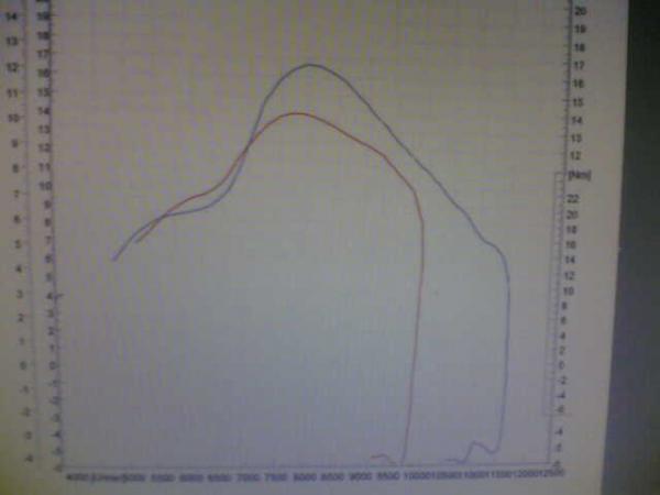

hy im winter ist bei uns ziemlich viel gegangen wir arbeiten zurzeit an einem down and forward projekt wollte fragen ob es an so einem pott interresse gibt das angehengte leistungsdiagramm hab ich bei so nem privaten typ machen lassen fotos vom komplett montiertem pott gibts bald auspuff sollte auch bei vespas mit seitenfach passen Leistung Konfuzius d.a.f. 16,8PS vs VSP2 14,0PS testmotor pk motor mir 133 polini plug and play greetz
