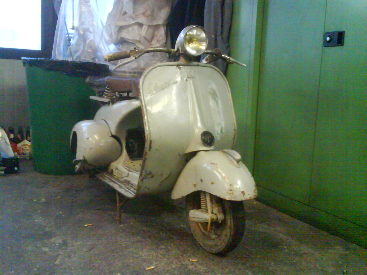

  4. habe eine ACMA bj 53 fahrbereit aber doch sehr rattig!!!

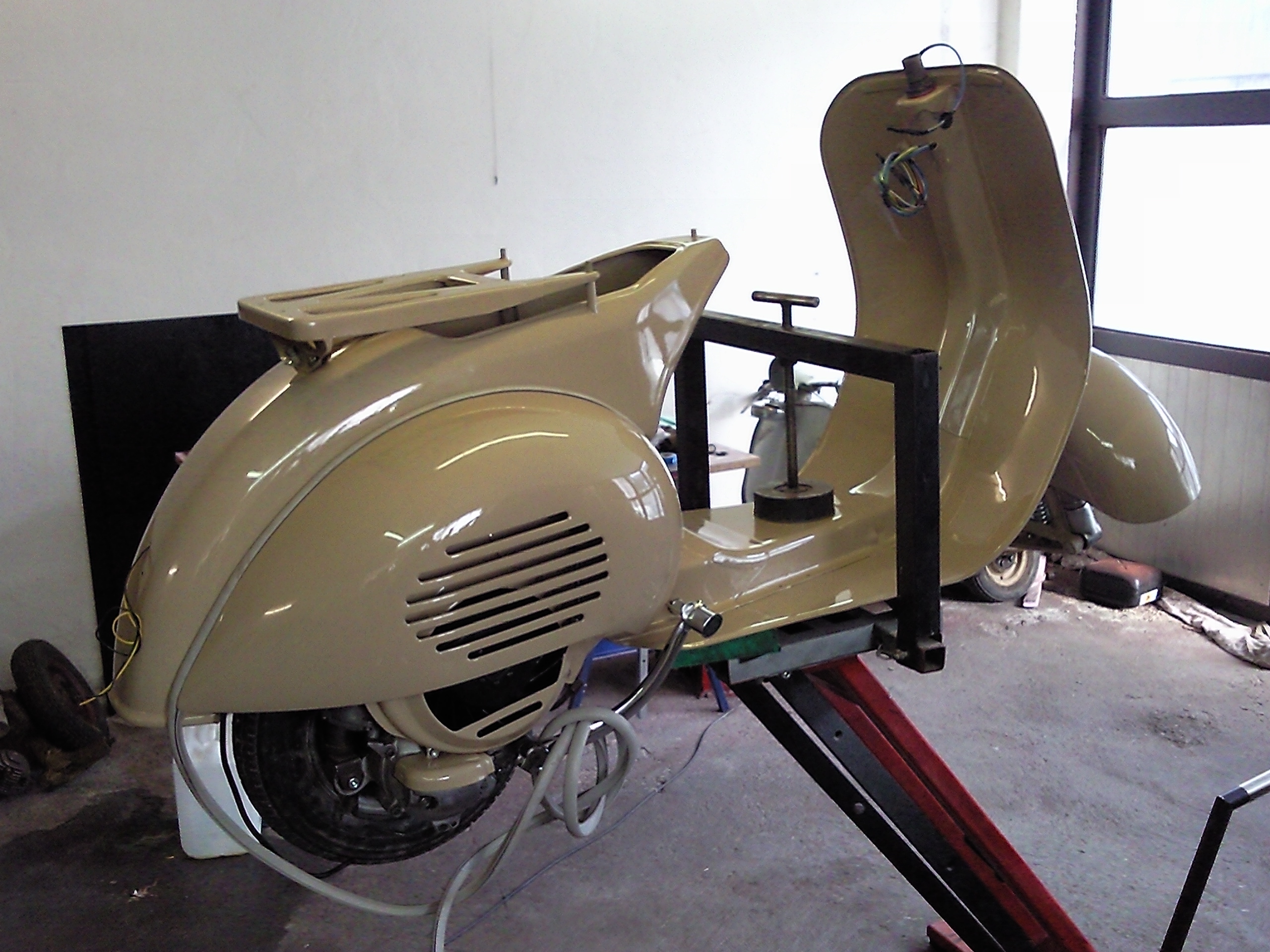

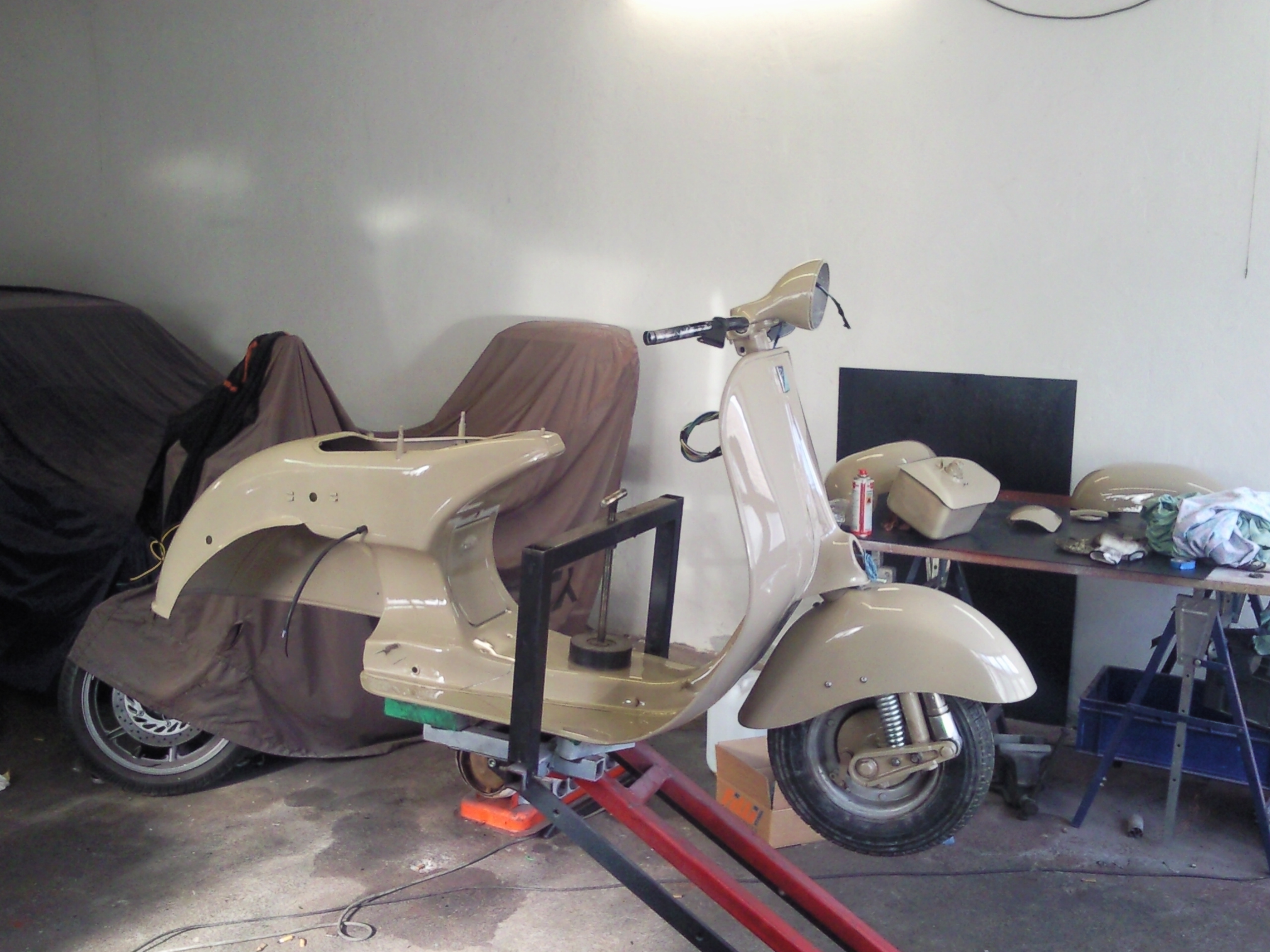

  5. hallo jungs !! leider gehts nur laaaangsam voran!!! der momentane stand ist !! kabelbaum wurde gebaut gabel überholt und tiefergelegt! motor zum anschauen rein gehängt! lenker , hupe sind schwarzseidenmatt lackiert!! auch die felgen sollen schwarzseidenmatt werden!!!

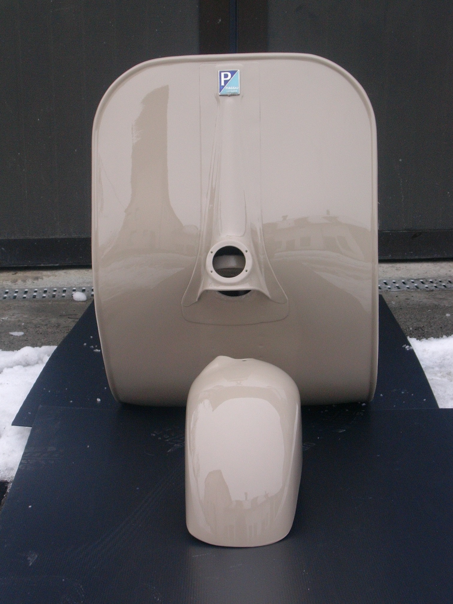

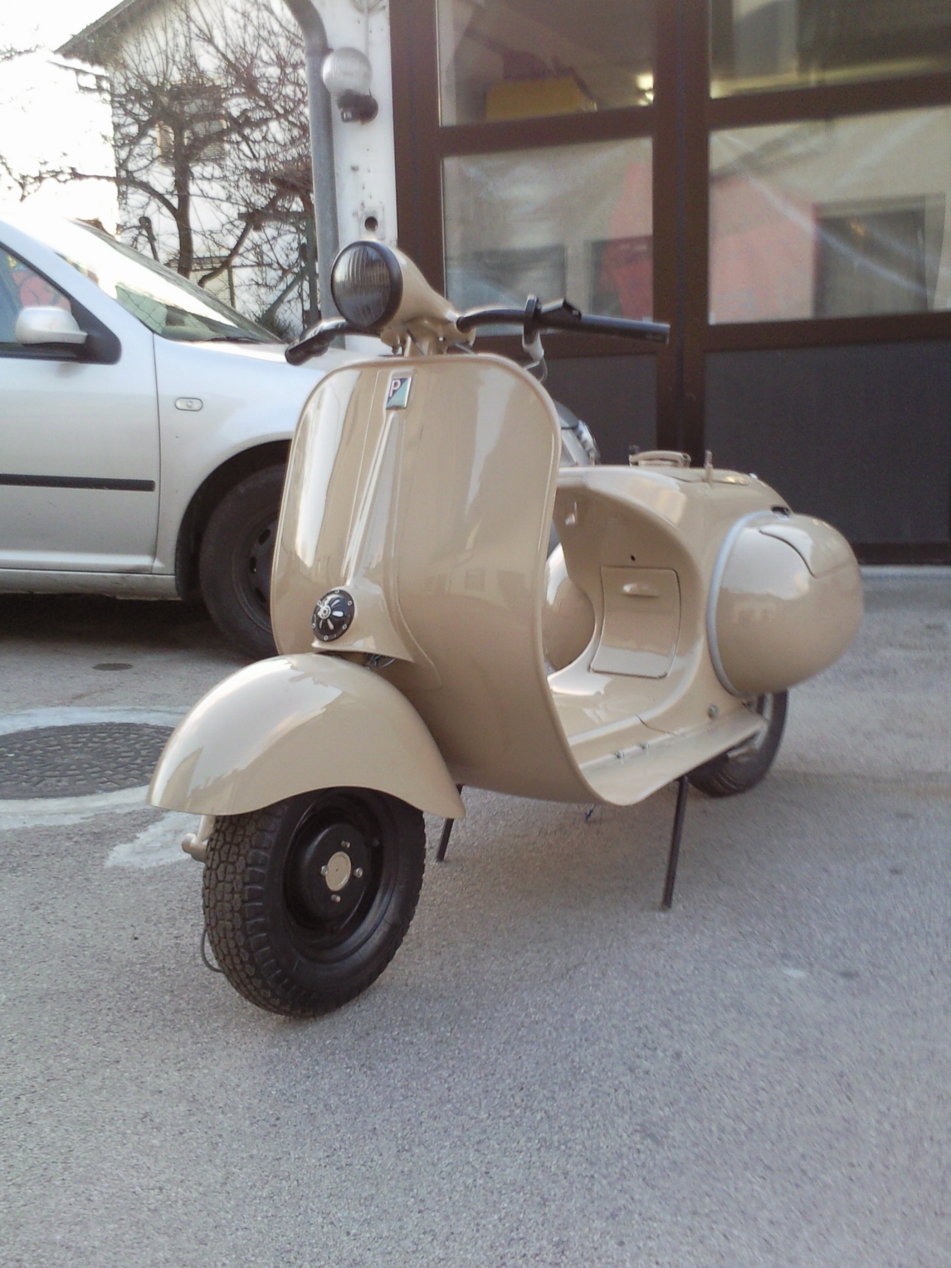

  6. da dürftest recht haben;) den bügel hab ich abgemacht aber ist auch vorhanden!! und zum schweinebauchrosa!!!! nein ist grau beige!! cafe latte braun;) von rosa weit weit weg!! aber naja!!
  7. hey!! nein hab gestern erst die halterunng vom normalen res.tank für hinten gemacht!! step by step!! eigentlich wollt ich den anderen schon fertig haben aber es kommen immer viele sachen gleichzeitig!!
  8. so das ist der momentan stand!! frisches kleid!! hoffentlich gehts bald weiter

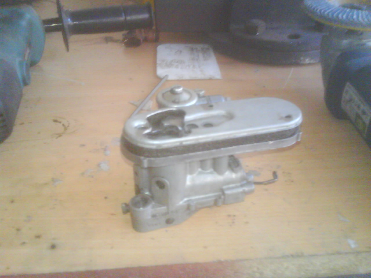

  21. mit dem vergaser hab ich mich mal beschäftigt!! bei mir wird das so aussehen!!! http://www.germanscooterforum.de/Vespa_VNA...ll_t152355.html letzte bild! sorry hab wiedermal voreilig ein topic geöffnet! vergaser gekützt!! mit luftloch das ich mit gitter verschlossen hab !! noch nicht am bild zusehen!! benötigte teile: tee sieb aus metall und filterfleess
  22. na gibts keine tips?? wie oder was?? mit dem vergaser hab ich mich mal beschäftigt!! bei mir wird das so aussehen!!! vergaser gekützt!! mit luftloch das ich mit gitter verschlossen hab !! noch nicht am bild zusehen!! benötigte teile: tee sieb aus metall und filterfleess
  23. naja was neue wenn ich eherlich bin war ich wirklich mal a faule sau!!! naja hab die letzte zeit stress mit der frauenwelt , papa werd und ich verzie mich öfter in die garage!! da ich die vl im aufbau hab! aber ich brauch jetzt was für die vl ich werd jetzt mal wieder das topic beleben! wens recht is!!!

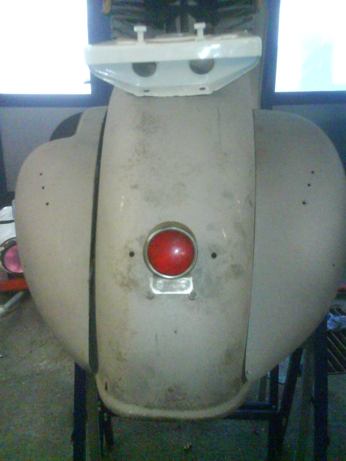

  24. ich mass auch wieder mal nachziehen!!! meine neue vl 3t komplett und ohne motor;) http://forum.vc-gu.at/viewtopic.php?f=21&t=13244 dann hab ich mal das rüclicht in messing gebaut!!!! vorlage , ein original muster dank hartger!!!! thx nochmal!! grundiert und mit neuem trittbret gehts mal ans motor anpassen das ist momentan stand der dinge!!! und hier brauch ich mal ein paar tips!!! zb der lufi!!! ich hab ihn gekürzt so musste es gehen!! ich kann den motor nicht mehr weiter nach rechts versetzten da ich sonst bei der motorbacke ankomme! so sieht es ausgebaut aus!! das obere loch wir noch mit einem filernetz verschlossen!! thx schon mal für tips von den großen unter euch!!
