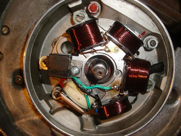

Habe Sie nun heute morgen ausgebaut, war wohl eine "eiskalte" Lötstelle !! Danke nochmals an alle, Schaltung läuft wieder besser (Schaltklaue etwas geöffnet), Motor dreht nicht mehr so unmotiviert hoch (etwas fetter eingestellt). TüV habe ich heute nach 17 Jahren auch wieder

Nachgemessen am Ausgang ZGP, da kommt nichts raus. Werde Sie morgen ausbauen und mich auf den Weg machen und ne neue besorgen....

...werde ich am Montag gleich machen, evtl. morgen.... Aber danke für den Hinweis, der Regler hat nichts. Habe eine Stromquelle vorher angeschlossen, da hat alles im "trockenen" wieder funktioniert.

Hallo, habe meine PV auf 12V (mit PK ZGP) umgerüstet. Hat auch am Anfang wunderbar funktioniert, alles nach Plan. Licht, Blinker, Hupe etc.... Dann bei der Probefahrt auf einmal nichts mehr. Motor funktioniert, also Zündfunke da. Habe nachgemessen, es kommen für die Verbraucher nur 3V raus, müßten das nicht 12V sein? Wo kann der Fehler liegen. Habe Bilder der ZGP (NEU) und Regler angehängt. Außerdem dreht der Motor unverschämt hoch im Stand. Nach dem Antreten normale Leerlaufdrehzahl, dann etwas fahren und man bekommt beim anhalten die Drehzahl nur mit Kupplungseinsatz wieder runter, außerdem geht die Schaltung unverschämt schwer. Wäre toll wenn mir einer ein paar Info´s geben könnte was alles im argen liegt. Wollte eigentlich am Montag zum Tüv, habe extra frei genommen u. ne Tafel organisiert, so ein Scheiß.....

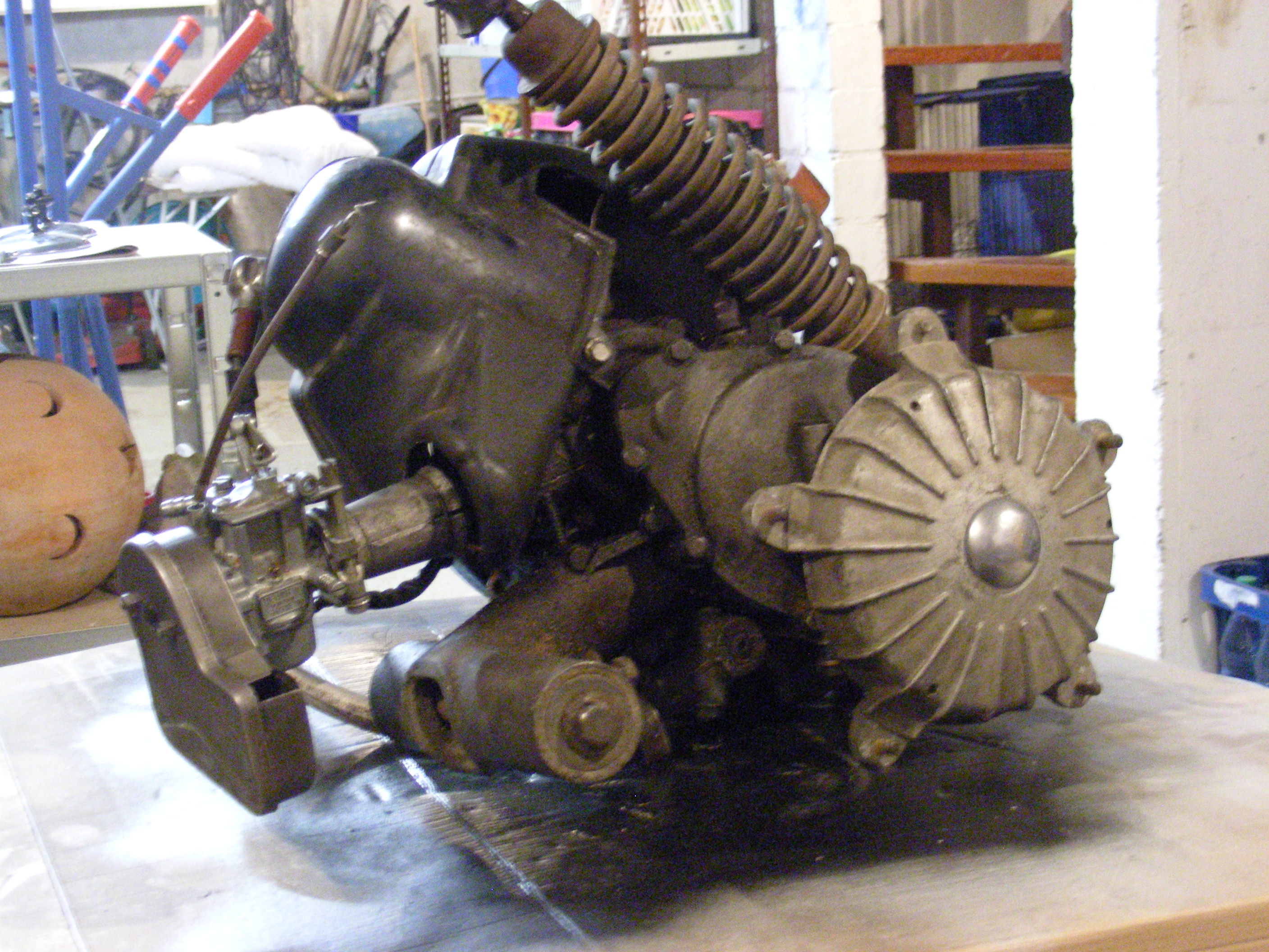

...habe noch einen 50N Rahmen (Bj. 76) und den dazugehörigen Motor.... Rahmen wurde mal überlackiert, ziemlich mies, Original war er scheinbar mal orange. Fahrgestellnr. ist V5B3T..., Betriebserlaubnis vorhanden. Ist nach meiner ersten durchsehen, stand fast 20 J. bei meinem Bruder in der Scheune, rostfrei... Motor hat die Nr V5A4M..., ist total eingesaut aber dreht noch. An der Bremsplatte fehlt an der Kante ein Stück, hätte aber meines Erachtens keine Auswirkung auf Dichtigkeit oder Bremse. Lenksäule u. Lenker (von einer anderen 50N) ist vorhanden. Was kann man dafür noch verlangen? Habe im Ebay zwar manches beobachtet aber kann man dem immer trauen? Vielleicht kann mir hier einer mit einer ehrlichen Antwort weiterhelfen.... ....habe noch ein Foto angehängt vom Motor
