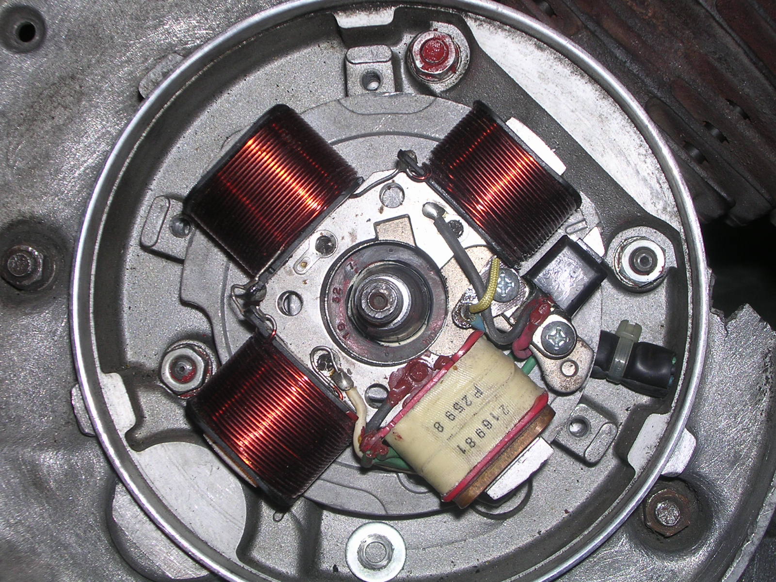

  3. Hallo Freunde, nach mehr als 10 Jahren bin ich dabei meine PV wieder aufzubauen. (War zerlegt im Keller). Dabei möchte ich die Zündung auf Kontaktlos umrüsten. Habe mir auch ein passende Zündung über ebay organisiert. Paßt soweit alles tadelos.... Aber habe das Problem das ich diese nun "ungefähr" einstellen möchte, bevor ich Sie abblitzen lasse. Beim Einbau habe ich festgestellt das es eine Markierung auf dem Gehäuse (OT) und der Zündgrundplatte (?) sind. Kann aber die Markierungen nicht zur Deckung bringen. Heißt das ich muß die Platte bearbeiten an dieser Stelle (zwecks aussparung)? Kann mir da jemand weiterhelfen? Habe auch ein Foto gemacht, so würde sie passen...... Vielen Dank im voraus Primavera Oldie
  4. Vielen Dank für Deine Antwort..... Werde mich nun auf die Suche machen, falls ich noch Fragen habe kann ich mich nochmal melden? Gruss Primavera Oldie
