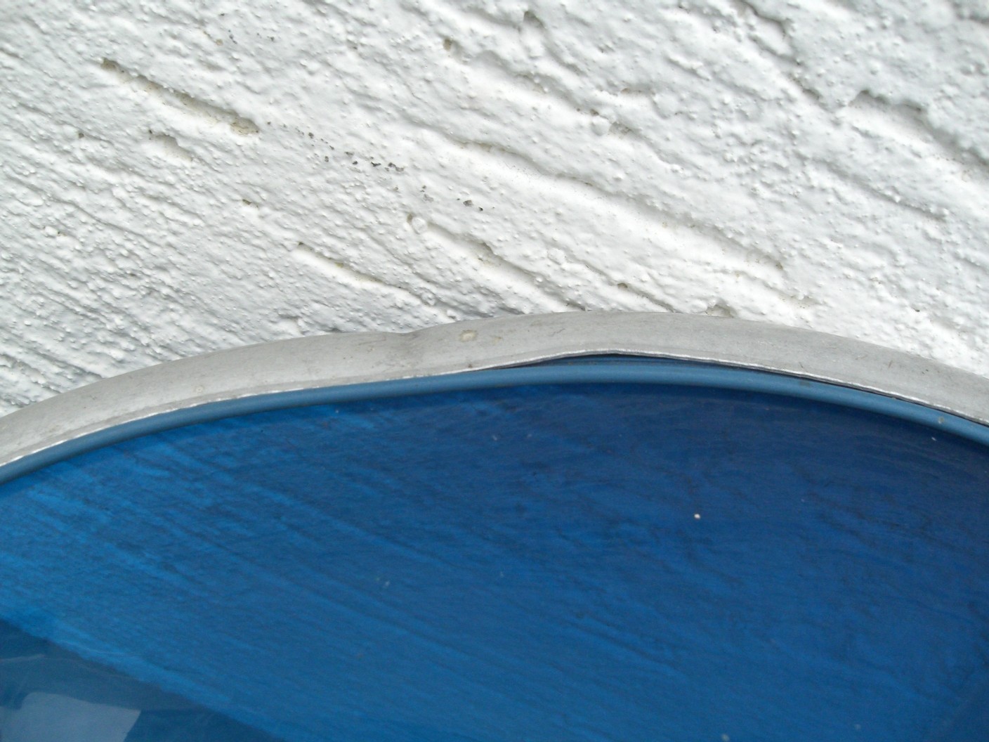

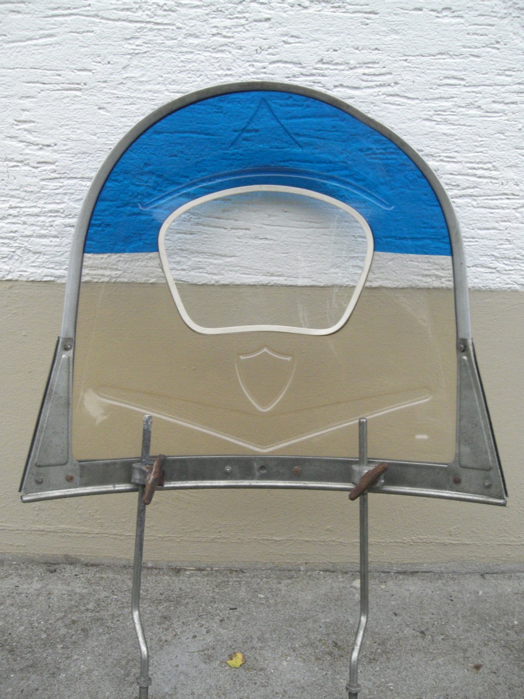

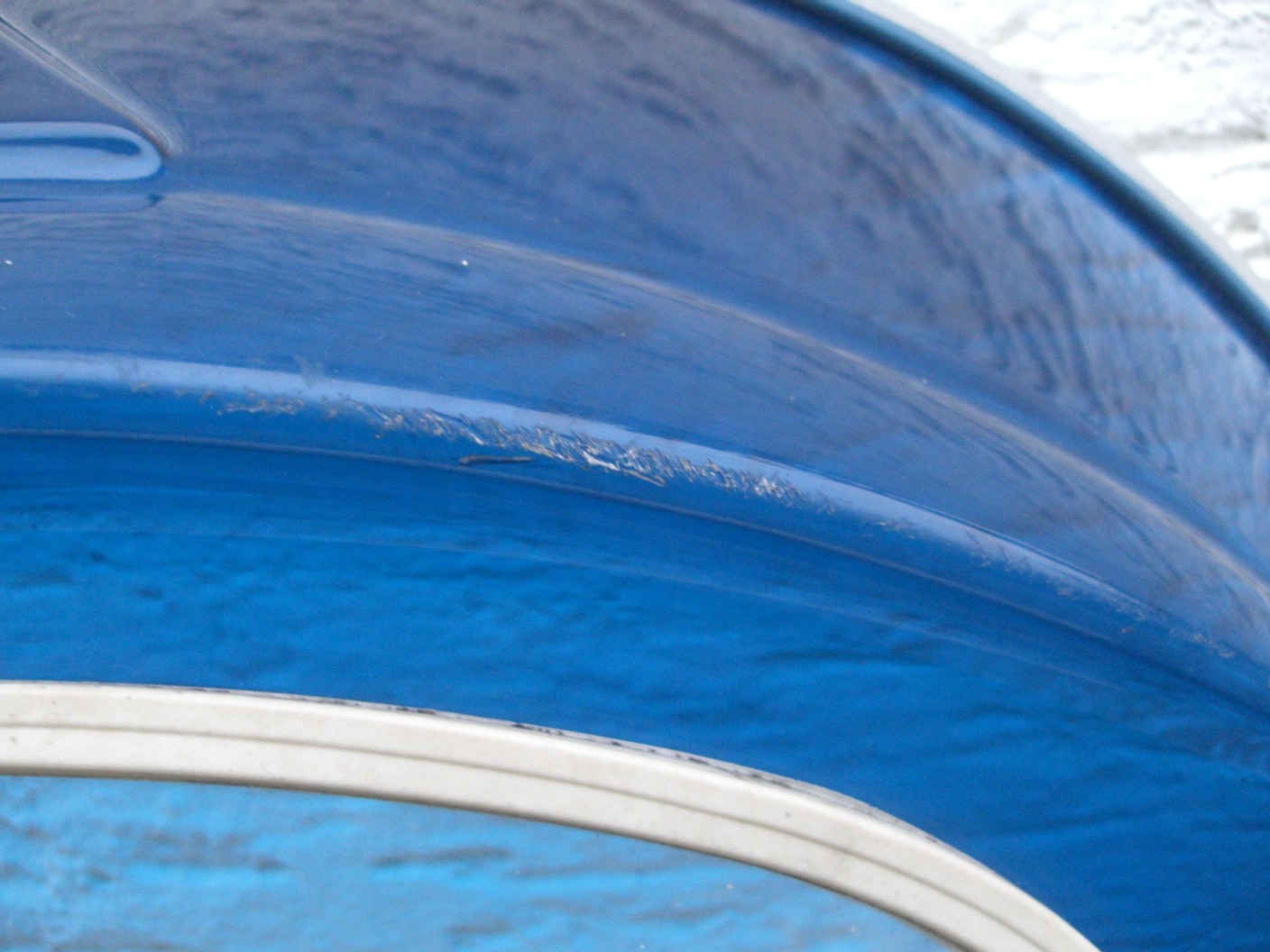

Hallo, verkaufe ein Windschild, es war bei meiner Spezial Bj.77 dabei.Der Vorbesitzer meinte, das das Teil auch aus dieser Zeit stammt (war 1. Hand). Auf dem roten Aufkleber steht: Cuppini - Italy. Leider hat sie einen ca. 4cm langen Sprung im mittleren, von der weißen Dichtung eingefassten Teil, und Abschürfungen vom Lagern. In der Metalleinfasssung ist eine kleine Delle. Aber seht selbst auf den Bildern. Falls gewünscht mach ich auch noch gerne weitere Bilder. Die Metallteile zum Befestigen am Lenker habe ich im ersten Anlauf noch nicht gefunden. Ist aber ohnehin nur ein Flachstahl mit zwei Löchern drin. Die beiden hinteren "Stellschrauben" zur Höhenverstellung haben schon etwas Rost angesetzt. Preis:VB 40?
