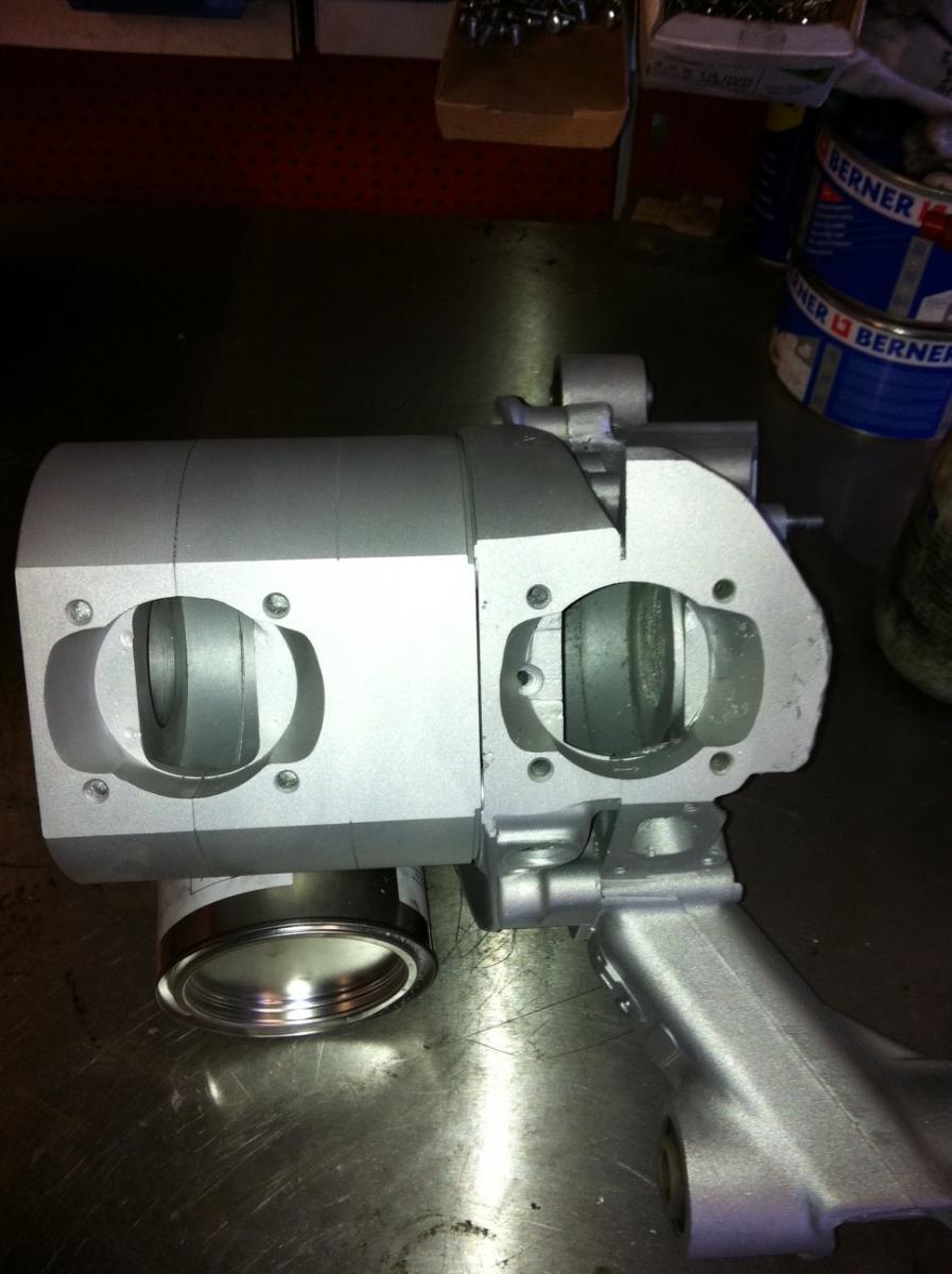

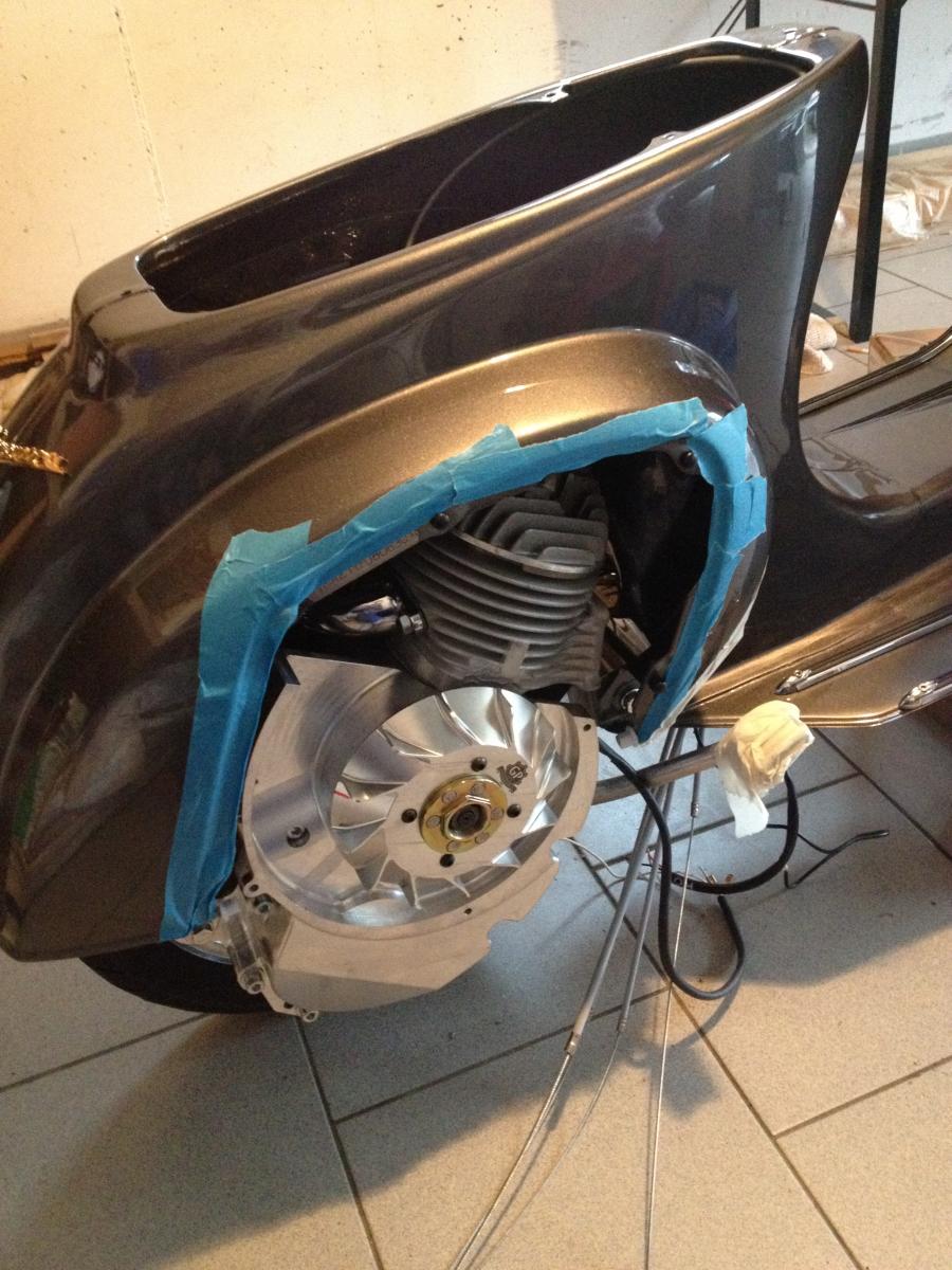

Hallo zusammen @boddah: Was für einen Auspuff meinst du? Das mit dem SP09 Motor war so eine sache, aber Hauptsächlich fehlte es an der Erfahrung @sk8er-boi: Schau mal auf den Bildern wo die Zylinder Montiert sind, da is nicht wirklich viel platz! Kurbelwelle kommt noch genauer, Fotos folgen! @Vespania: Lufthutzen werden überbewertet @Brosi: Ja wird echt ne geile Nummer, freu mich schon auf den Sound Wie gesagt, Welle folgt noch! Das Hinterrad wird nicht bleiben, hab an einen umbau auf 13" gedacht! Aber Haste mal Fotos von dem Ding mit der Mini Felge? Was meinst du jetzt mit Serie?! @Phantomias: Wie immer enstand diese Idee under einfluss von Alkohol Wird wenns machbar is und läuft ein Customdragracer @Patricks: Stimmt, is beim pöschi!! Und wenns mich nicht täuscht, hab ich den Falc Auspuff von dir?! Grüße Andi -

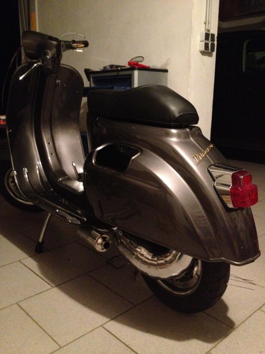

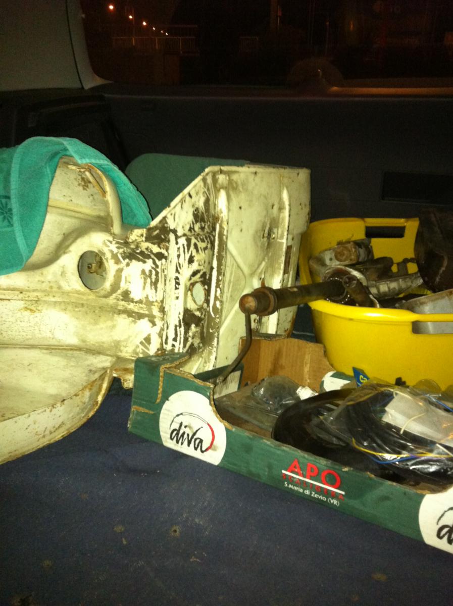

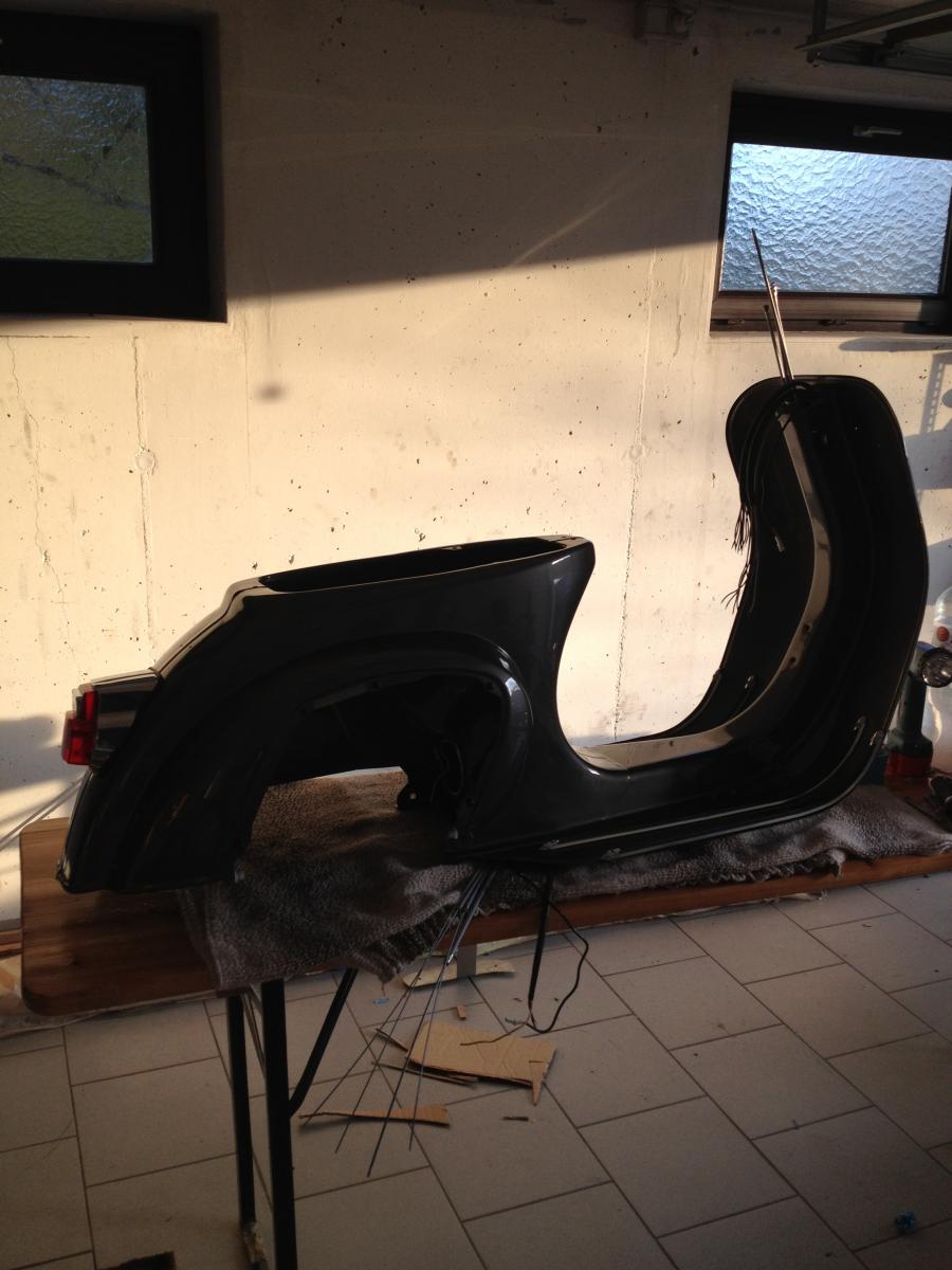

Vespa die Erste, aber dafür richtig!
Buchi89 erstellte Thema in Vespa V50, Primavera, ET3, PK, ETS etc.
Hallo zusammen Wollt mal mein Projekt vorstellen, zieht sich jetzt schon über 1 1/2 Jahre aber nun ist ein Ende in sicht Ich start dann mal mit den Bildern, denn die sagen ja bekanntlich mehr als 1000Worte! So fing alles an....... Mal entlacken.... Obwoh die erste Ausfahrt zu diesem Zeitpunkt noch in weiter Ferne liegt, für Vortrieb muss gesorgt sein Da stellte sich dann die Frage, Kupplung kaufen oder selber "basteln" Ich entschied mich für zweiteres Vorbereitungen zum Lackieren Vorher Nacher, den Effekt hatte ich ein paar mal, da ich so ziehmlich alles was ging verchromen lies....... Lackieren...... Aja, nicht nur Chrom, auch Gold Da Mein SP09 Motor leider nach den ersten 3 Betriebsstunden einen Totalschaden erlitt musste was ordentliches her.... Und so sieht es die letzten Tage aus, bald ist es geschafft, GOTT SEI DANK!!!!! Tja und das betreiben ich und ein Kollege nebenbei Wünsch euch viel Spaß mit den Fotos und bin gespannt auf die Kommentare -
