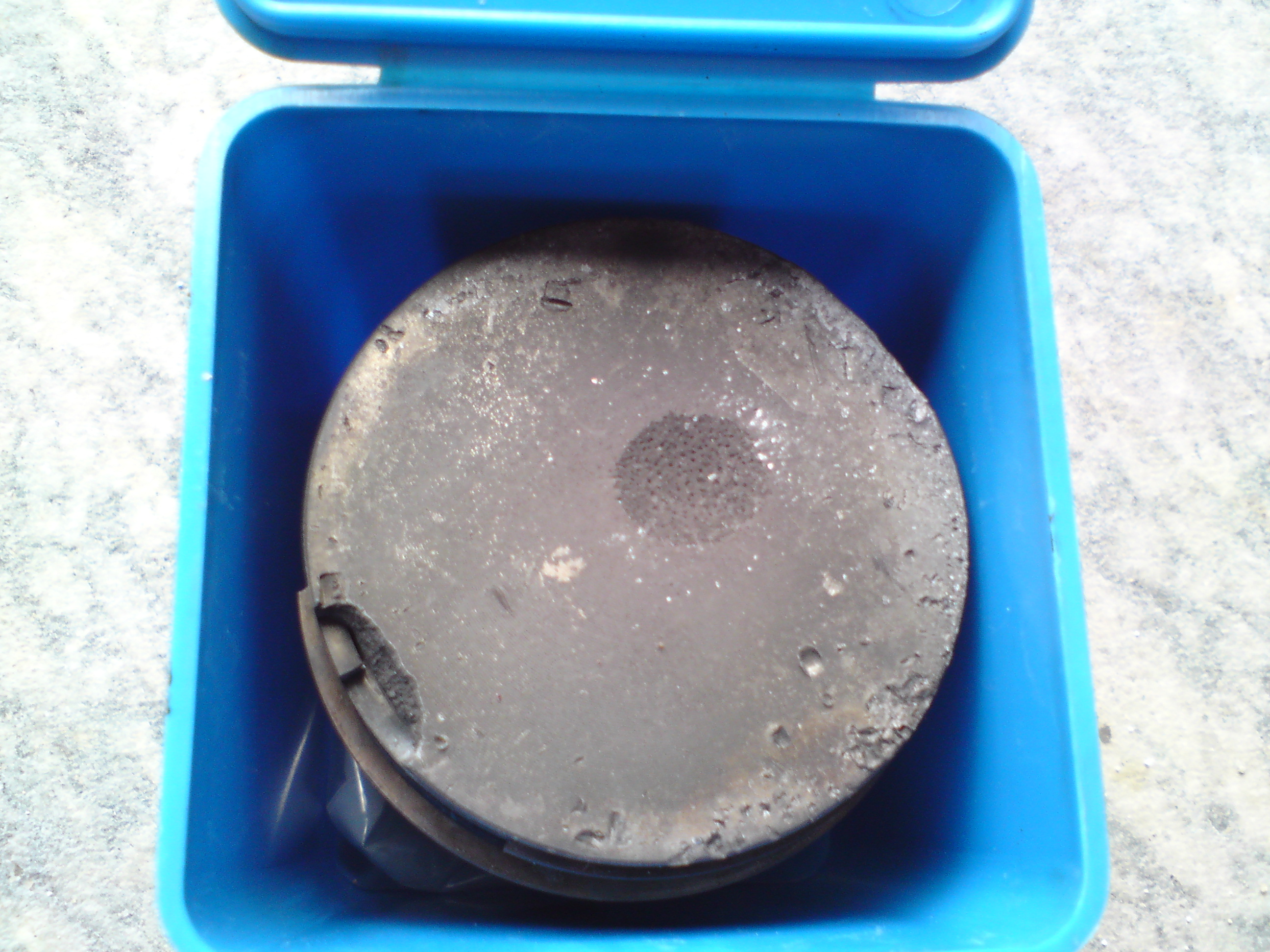

  3. Hab gedacht es passt so (siehe letztes Topic) BE3/140 oder BE2/160. Sie hat mir erst bei Vollgas geklemmt. Mein voriger Kolben sah so aus: Setup: Kerze W3, BE3/160, Hauptdüse 118 (lt. Sip), Nebendüse 55/160

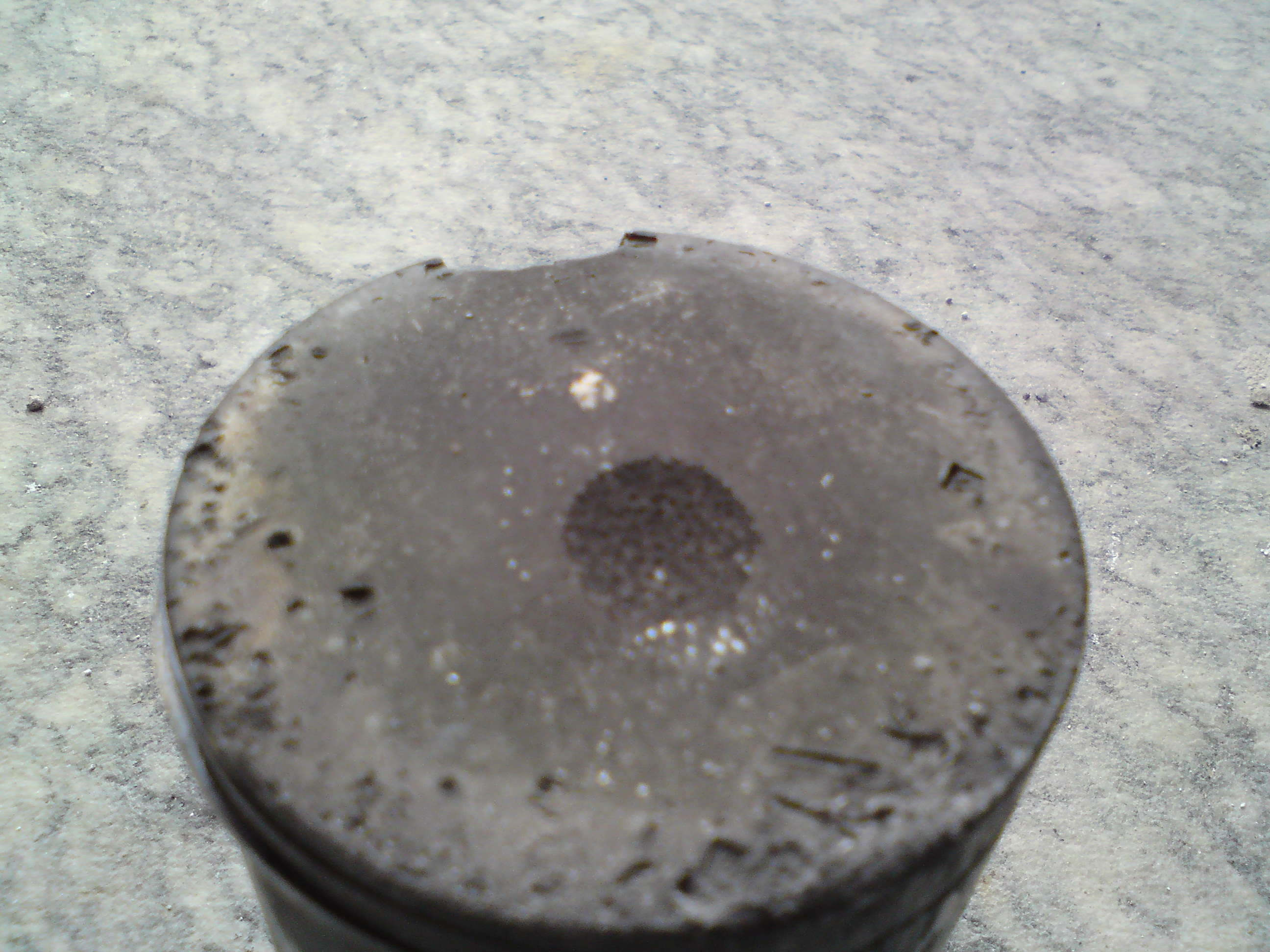

  7. Hallo, ich hab jetzt folgende Änderungen gemacht: Zündung: 17° Nebendüse: 52/140 Hauptdüse: 128 BE3/140 Zündkerze: B3 Jetzt schaut mein Kolben so aus (nach 150km): Hab den Kolben 100km eingefahren. Weiß jemand Rat, was es noch sein kann?

  14. Hab ne W4 drin von Bosch
  15. was sollte ich dann für ne Düse fahren? Hab die Zündkerze aber schon kontrolliert, war dunkelbraun.
  16. Hallo, ich hab folgende Frage: Hab nen 177ccm Polini auf meiner PX125 und da hab ich mir am Wochenende nen Klemmer eingefahren und eine Mulde im Kolben von der Zündkerze. Folgende Komponenten sind verbaut: SIP Performance Auspuff, Langhubwelle (mit 2x Aluplatte: Zylinderfuss und Kopf, jeweils 0,8mm), 24er SI-Vergaser. Hauptdüse 120, Nebendüse Original, Gemischschraube 1 1/2 Umdrehungen, Zündung 10° vor OT. Kann es sein, dass es aufgrund der zuwenigen Frühzündung dieses Loch in den Kolben geschmort hat? Ursachen? Danke
