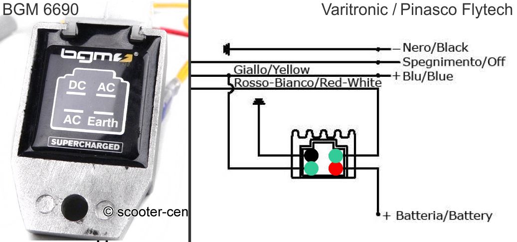

  6. ...oder http://www.vespa-t5.org/elektrik/5p-regler-aabmg/ für den anderen 5-poligen
  7. Dankscheee! Bei Familie Kreidler und den Billig-Nachbauten war ich auch schon: http://www.kreidler-service.de/elektrik-markenubergreifend-f13/nun-fertigen-halter-fur-kokusan-und-regler-t1583.html Ed: http://www.vespa-t5.org/elektrik/4poliger-spannungsregler-bgm-6690/
  8. Fraaaage: Hab ich ein falsches/altes PDF für die Pinasco Flytech im Netz erwischt, oder ist die Belegung des Reglers anders als die des BGM6690: DC & Masse vertauscht?
