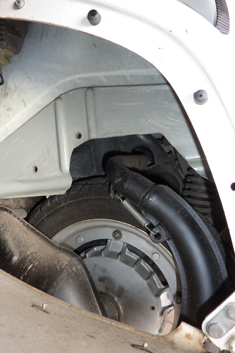

Hallo zusammen, wollt nur meine Erfahrungen teilen ! Habe gestern einen neuen Pott unter meiner PK 50 S Lusso schrauben wollen. Gewählt hab ich mir den Polini left (Polini Schnecke /(Polini Banane bei SIP genannt)) Katastrophe !!!! Diese italienischen Maßtoleranzen waren "cm" !!! Jedenfalls hatte ich mehr Zeit benötigt wie eingeplant ! Musste zuletzt leider ein Stück Blech aus dem Seitenteil der Vespa flexen ! Das tat mir ganz schön weh ! Aber da ich sonst auch nicht von meiner Halle nach Hause käme, musste ich es machen ! Hab vorher versucht den Krümmer zu biegen und in einer anderen Form zu bringen. Ohne Schweißbrenner keine Chance. Schweißgerät hatte ich auch nicht da ! Grrrhhh... Hatte auch den richtigen für meine PK 50 S geholt ! DGM 37519-S Ansonsten passt er ohne weiteres um den Reifen und am Rahmen zur Fixierung ! Aber das mit dem Blech ausschneiden ärgerte mit !!!! Zeigt mir euer Mitleid !!!
