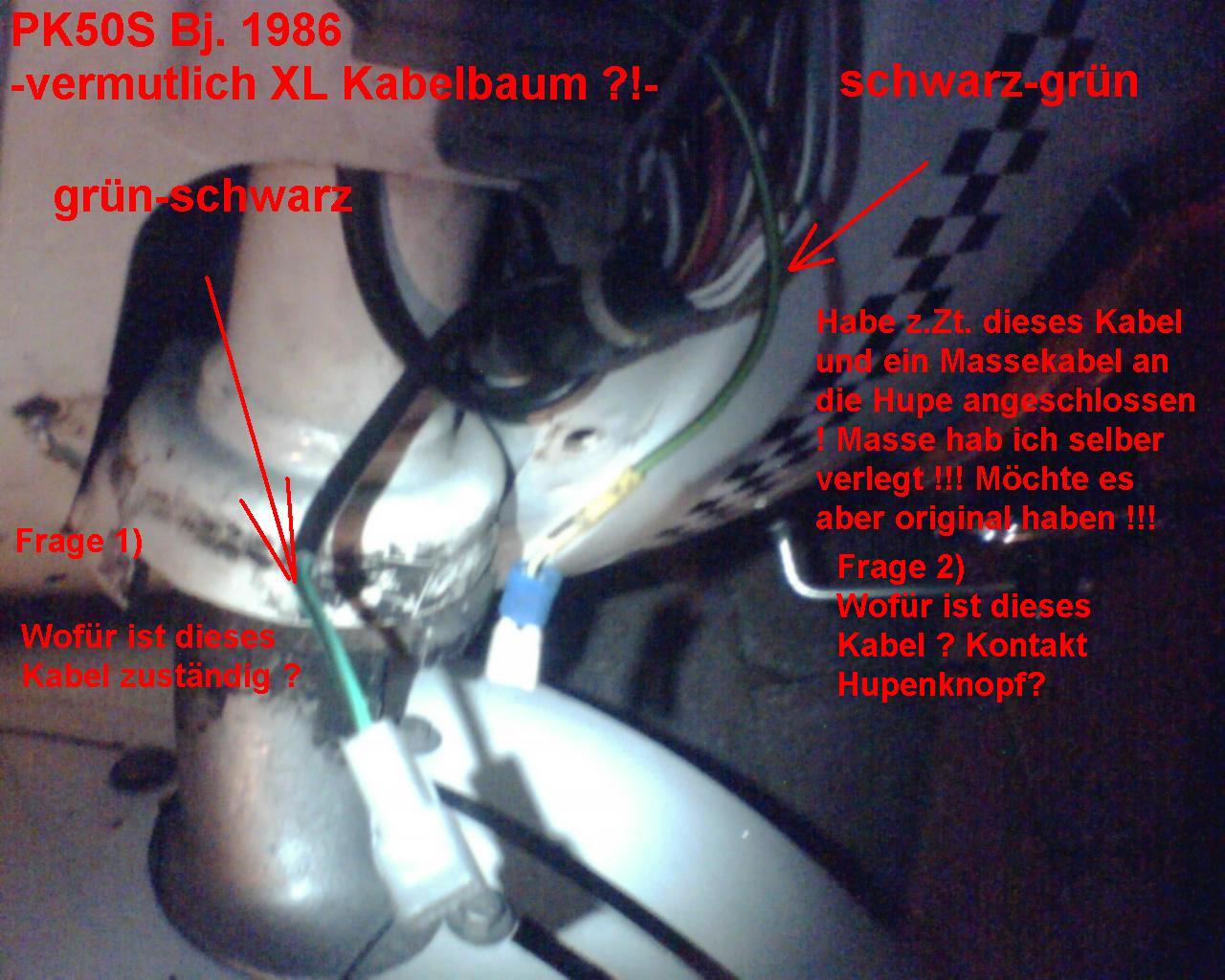

wenn es schwarz-grün heisst, ist das "Grundkabel" schwarz mit einem grünen Strich, folglich beim grün-schwarzen Kabel ist das "Grundkabel" grün und ein schwarzer Strich ! Wen ich beide anklemme, passiert nichts ! Habe auch die Kabel mal an der Hupe getauscht, auch ohne Erfolg ! Gruß VF
Elektrikfragen und Probleme Hupe
Nein, kein Elestart ! Den Plan hatte ich auch schon gefunden gehabt, aber ich habe doch ein schwarz-grünes und ein grün-schwarzes Kabel, deshalb meine Zweifel !!!
Fahrgestellnummer: V5X2T0200197 lt. http://www.down-and-forward.de/pk50s.html ist es ein PK 50 S Zur Frage 2: Wird dir keiner beantworten können, da du es ja selbst verlegt hast. Oder habe ich die Frage falsch verstanden? Hab wohl blöd geschrieben: lt Plan sollte das schwarz-grüne Kabel über einen Switch mit einem gelben Kabel verbunden werden und dieses über die "Lenkerarmatur" weitergeleitet werden zur Hupe. Bei mir kommt kein gelbes Kabel an ! Aber die anderen Kabelfarben sind vorhaden ! Und sichtlich sieht nichts verbastelt aus. Damals beim Kauf war keine Hupe montiert gewesen, da hingen nur diese Kabel rum ! Gruß VF

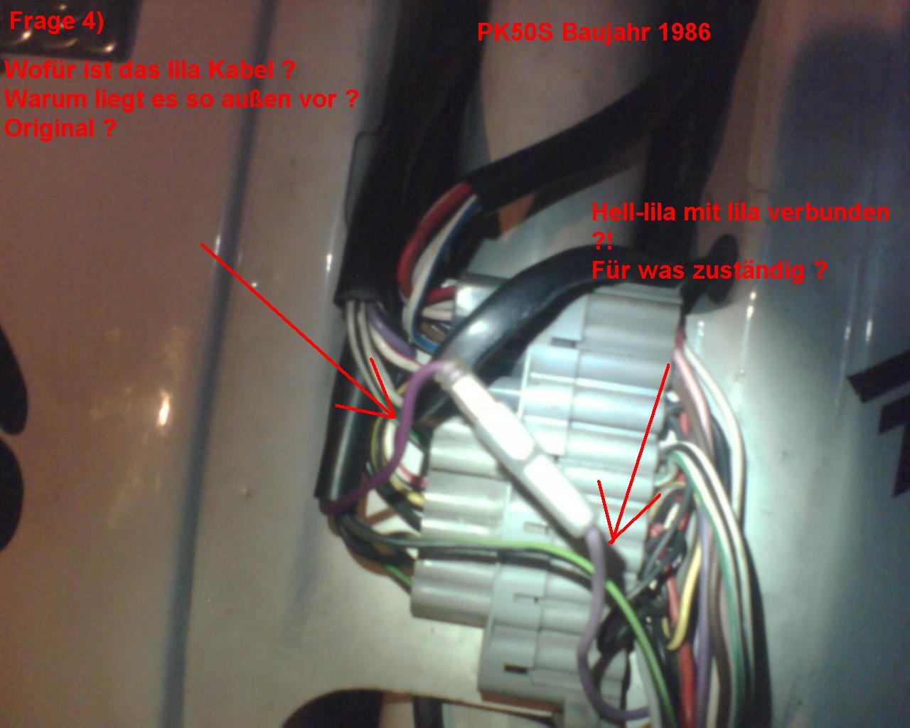

danke! Das scheint wohl der 6te Schaltplan zu sein ! Verstehe nicht, warum dort das rosa Kabel mit dem lila Kabel irgendwo im linken Armaturenschalter verbunden ist und nicht wie bei mir im "Verteilerkasten" ?! Und die Hupe mit dem grün-schwarzen Kabel und dem schwarz-grünen (über gelbe Kabel) verbunden sind ?! Hat da einer Ahnung, ob das normal ist, wie es bei mir sein müsste ?! Sieht alles sehr original bei mir aus !!!! Vielleicht hat ja einer das gleiche Modell und kann mitreden oder freundlicherweise mal ein Foto machen, wie es bei ihm / ihr aussieht !!! Gruß VF

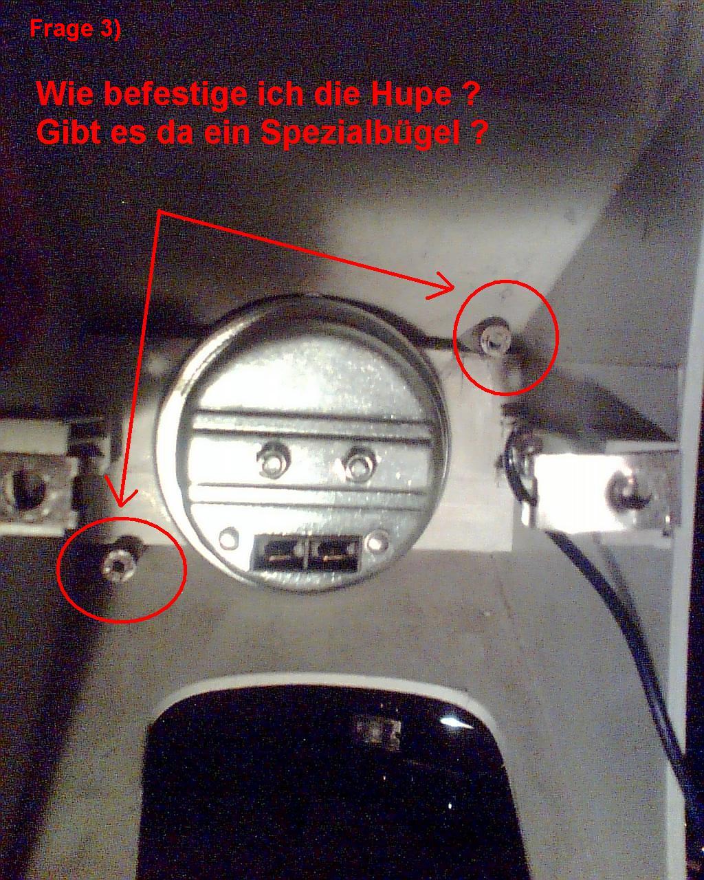

Ich habe vor 4 Jahren, wo ich mir diese PK zugelegt habe, die Hupe selber irgendwie angeschlossen. Ich möchte aber alles original angeschlossen haben und hab mir deshalb auch eine "dazugehörige" Hupe gekauft. Meine Fragen stehen in den Bilder ! Vielleicht könnt ihr mir helfen ?! Gruß VF
