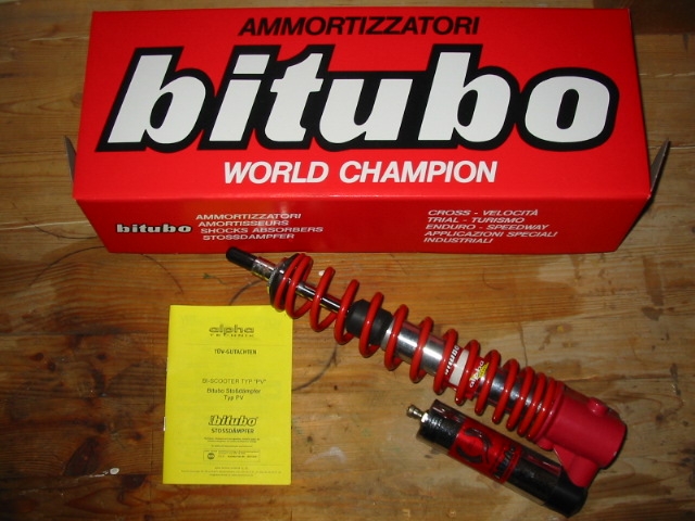

  2. Zum Verkauf stehen hier zwei Bitubo's aus meiner PX. Ich habe sie beide ca. 4-5 Jahre und ca. 1500 km gefahren (wenn überhaupt) Optisch wie technisch sollten sie ok sein. Wie auf den Bildern zu sehen, mit leichten Lackabplatzern. Dazu gebe ich noch je zwei original Bitubo Aufkleber und TÜV Gutachten! Standort: 96317 Kronach Preis: 85 EUROnen pro Federbein Zusammen 150 EUROnen Preis ist VHS und inkl. Porto.

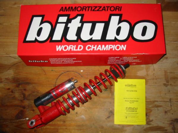

  17. Sorry Leute, der Bitubo ist weg. Gruß Oli
  18. Hallo Forum, ich verkaufe einen Bitubo hinten für die PX und ähnliche Möhren. Leider ist der Lack etwas abgegangen (schei... Dampfstrahler). Bitubo war ca. 3 Jahre in Gebrauch. Ca. 2-3000 km und hat gute Dienste geleistet. Dazu gibt es noch das TÜV Gutachten und alles, was auf den Bildern zu sehen ist. Preisvorstellung liegt bei 50 Euronen plus Versand. Sollten noch Fragen bestehen, könnt Ihr Euch gerne an mich wenden. Gruß Oli
