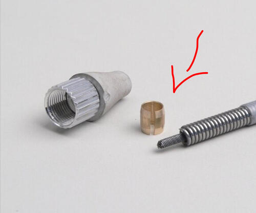

Verdeckter_Ermittler antwortete auf Verdeckter_Ermittler's Thema in Vespa Rally, Sprint, VNA, VNB, VBB, V125, etc.Und wie geht das oben zusammen? Wird das einfach festgezogen und somit zieht sich das Kupferteil dann fest? Sehr gut, dann knipse ich meins nämlich durch vorm Sandstrahlen + Pulvern.

Verdeckter_Ermittler antwortete auf Verdeckter_Ermittler's Thema in Vespa Rally, Sprint, VNA, VNB, VBB, V125, etc.Ich meine die Welle (oder deren Führung) durchs Steuerrohr.

Verdeckter_Ermittler antwortete auf Verdeckter_Ermittler's Thema in Vespa Rally, Sprint, VNA, VNB, VBB, V125, etc.Schwinge und Steuerrohr. Steuerrohr wird schwarz gepulvert. Kann man das mit der Schwinge auch machen, wenn die Bolzenführungen abgedeckt sind? Und, die Tachowelle kann man nicht demontieren?

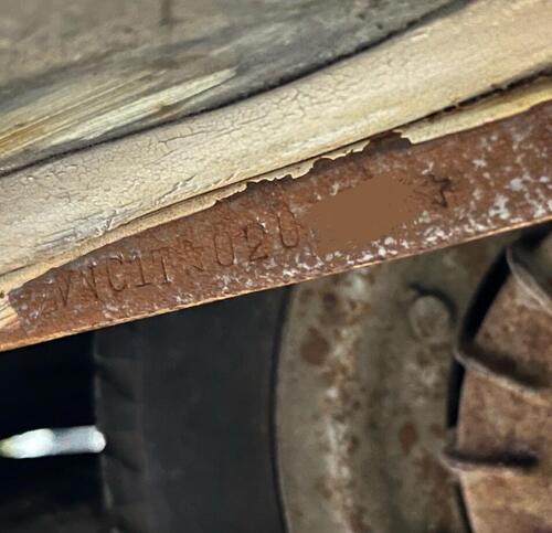

Verdeckter_Ermittler antwortete auf Verdeckter_Ermittler's Thema in Vespa Rally, Sprint, VNA, VNB, VBB, V125, etc.Nun hat sie es sich bequem gemacht. Als erstes habe ich mir die Rahmennummer angesehen. Bevor ich weiter mache. Scheint okay. Die IGM Nummer vom Rahmen passt auch. IGM 4308 OM = Super 125. Edit: Nach dem putzen dann so: Motornummer und Rahmennummer sehr nah beieinander. Ich glaube, dass sollte passen. 👍🏼
