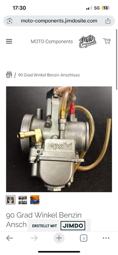

Benzinschlauchanschluss wechseln pwk 30
Moin, ich würde gerne meinen vergaser so umbauen, kann mir jemand sagen wie ich die alte Messing Buchse raus bekomme? lg

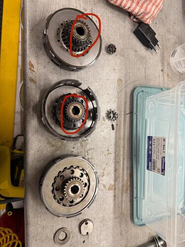

Hi, 45nm vg
Danke dir, das kann ich bei mir tatsächlich ausschließen. Die Kupplung ging ohne kraft drauf und der Keil hat auch keine spuren.
Danke, hast du sonst ne Idee?

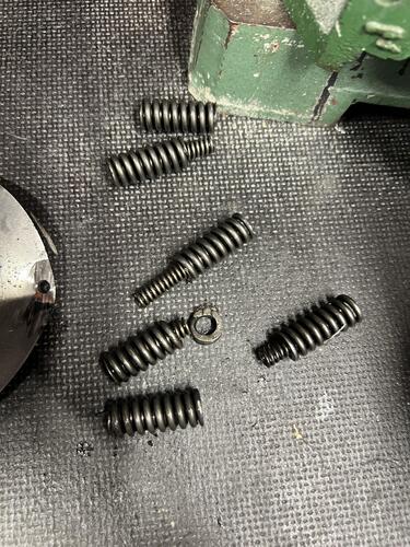

Also ich habe mal den Motor aufgemacht um zu suchen. Tatsächlich ist eine Primärfeder gebrochen gewesen. Aber löst das diesen Fehler aus ?
Hi, bei mir ist zwei mal der federteller gebrochen, hat jemand ne Idee wieso? Motor hatte eine neue Kw bekommen bgm 60 hub und malossi Sport.
