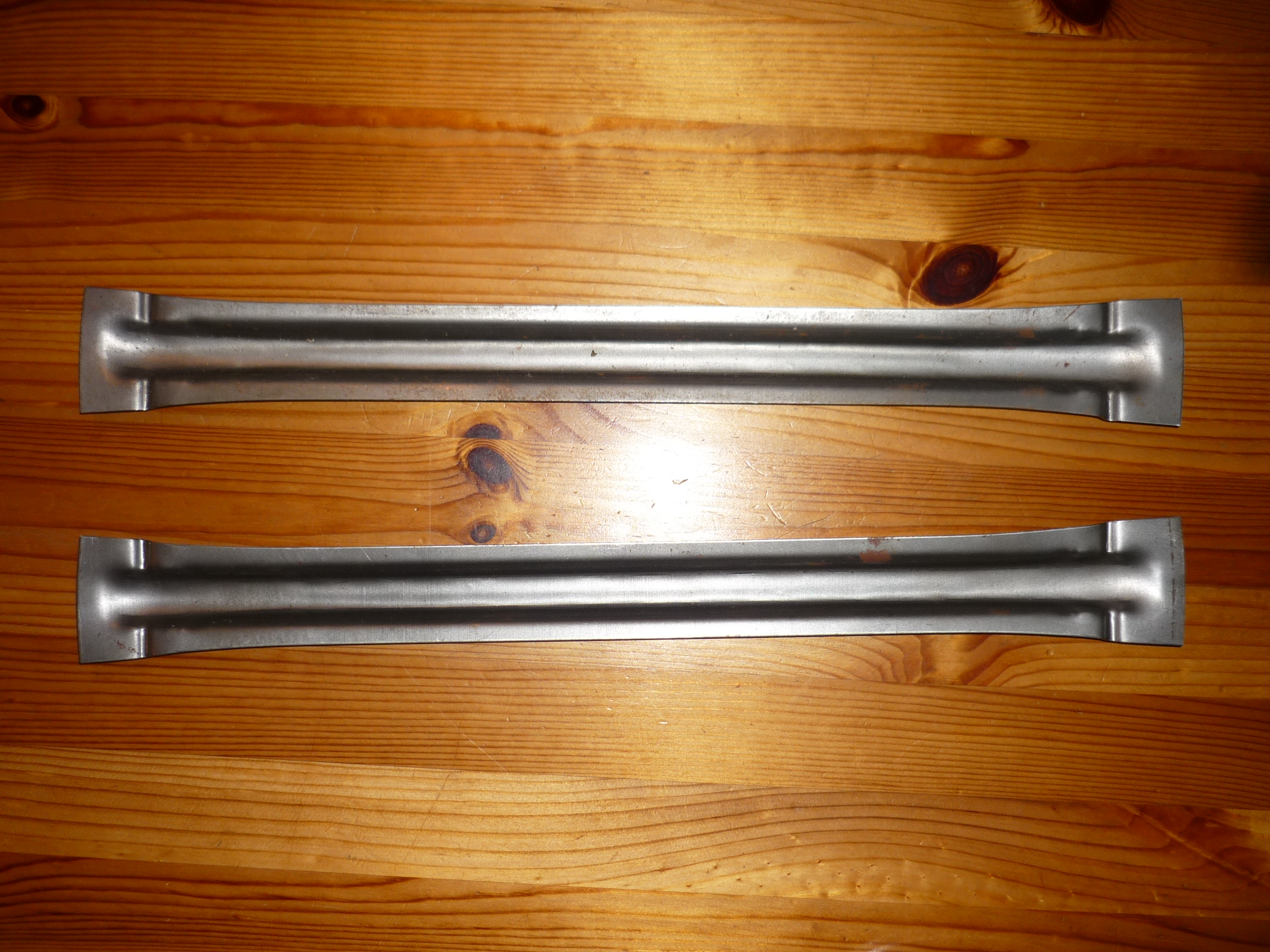

Hallo Kollegen, zu verkaufen sind 2 Reparatur-Streben für das Trittblech! Die beiden Streben sind neu und wurden bei SIP im Sommer gekauft: SIP Passen auf folgende Modelle: Vespa 125/150 VNB-VBB/Super/TS/GL/Sprint/ Veloce/GT/GTR/SS180/Rally, ca. 44x3,5cm Ich verkaufe die Streben für 30 Euro incl. Versand! Ich wünsche dem GSF-Forum Alles Gute für 2010! Grüße, Hans-Werner
