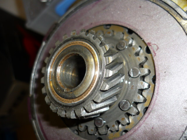

  2. Sieht aus als wäre bei meiner Vespa ein Lager mit Dichtung verbaut! Vielleich ist deshalb auch alles so sauber und es kommt weniger Öl an die Kupplung? Beläge sind auch ziehmlich schwarz.... Diese Scheibe muss auf jeden Fall zwischen Schulter und Kupplung?

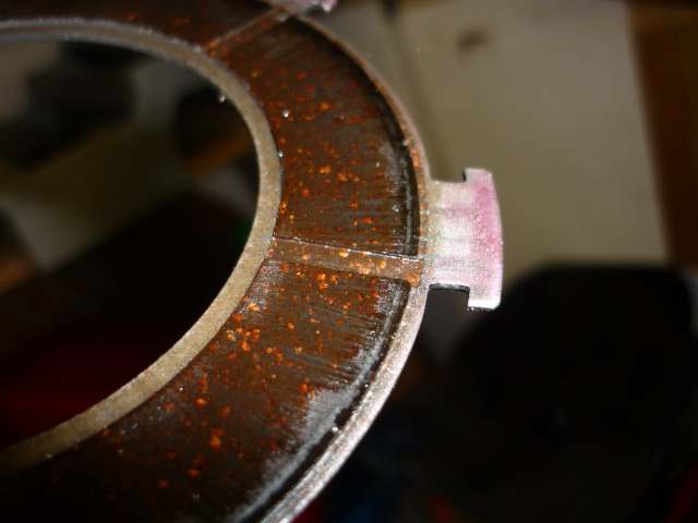

  3. So, hab mir aus einer 14er Nuss den Kronenschlüssel gefeilt und die Kupplung demontiert und zerlegt. Sieht alles gut aus... Beläge mit Öl benetzt... Irgend eine Scheibe soll wichtig sein - welche ist das? Habe der Reihe nach alles fotografiert was verbaut ist, vielleicht fällt jemandem was auf.... Wie geht´s jetzt weiter? Folgendes verstehe ich nicht ganz: Bei Kfz Kupplungen wird entgegen der Kraftrichtung der Ferdern entkuppelt -> Reibung wird geringer und Kupplung trennt. Wie ist das bei der Vespa Kupplung? Hier wirkt die Kupplung in die Richtung der Federn? Danke für die Hilfe! Grüße HW

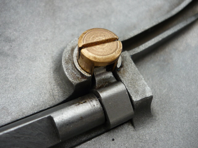

  4. So, hier bin ich wieder.... Sieht so aus als müsste ich die gesamte Kupplung demontieren. Pilz, Nocken und Druckscheibe scheinen in gutem Zustand zu sein. Ich habe den effektiven Weg des Pilz gemessen: ~6,5mm, das müsste gut sein, oder? Ziehmlich trocken kommt mir der Korb vor? Roller steht jetzt über ein Woche - Getriebeölwechsel vor ca. 20km - ist das normal? Dachte der Korb ist zumindest mit einem Schmierfilm benetzt. Zum demontieren der Kupplung benötige ich: -Abzieher -Kolbenstopper -Kronenmutter Falls ich sonst noch etwas benötige lasst mich bitte wissen was. Bin erst seit letztem Jahr mit meiner Vespa zusammen
