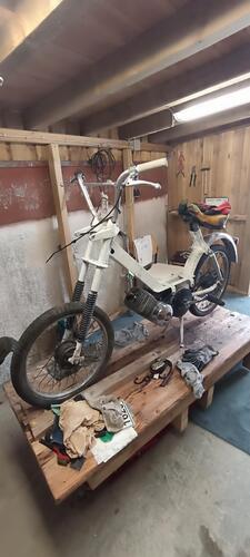

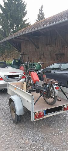

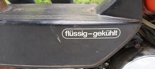

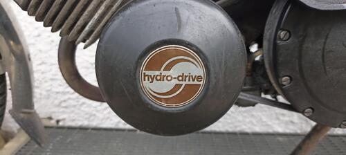

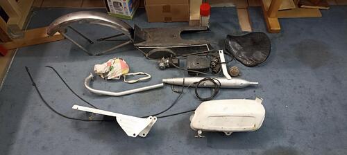

Andyciao antwortete auf Rockabilly-Boy's Thema in Mofas und Mopeds (Piaggio/Motovespa/Peugeot/Motobecane/Velosolex etc bis 1990)Moin, Muss mal das Thema Solo hier nochmal aufgreifen. War damals mit 15 Peinlich...... in jungen jahren, sahen wir den technischen Fortschritt noch nicht.... Habe mir die Tage für den kommenden Winter eine 713 in Ranzigem Zustand, (Motor Läuft, fährt und schaltet) geholt. Plus noch eine in Teilen, ist zwar ne 712er aber auch mit hydro-drive und Zweigang inder Keilriemenscheibe. Teile verfügbarkeit ist ja recht mau oder? Habe da ein oder zwei Adressen gefunden, die bieten aber vorwiegend "nur" Dichtungen für den Motor an. Suche Bremsbeläge, Krümmer und Auspuff? Kennt da vielleicht der eine oder andere was? PS: "Darf" man die Restauration der Solo hier Dokumentieren? wenn ja, wo? hier? oder in Mofa u. Mopeds (ist ja fast Artverwandt) Grüßle Andreas.
