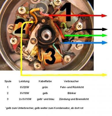

ich habe eine V50R Rundlicht mit 6V 2 Spulen 3 Kabel Zündung mit außenliegender Zündspule (Fahrlicht, Standlicht, Rücklicht und Hupe). Jetzt bin ich an eine Zündungsgrundplatte gekommen mit 3 Spulen 5 Kabel 6V d.h. zusätzlich zu Fahrlicht, Standlicht, Rücklicht und Hupe noch Blinker und Bremslicht. So weit so gut. Jetzt gibt es ja das bekannte Problem das wenn die Bremslichbirne durch ist kein Zündfunke mehr kommt. Da ich keine Blinker verbauen werde und nur das Bremslicht nachrüsten will dachte ich mir ich nehm gleich die Blinkerspule fürs Rücklicht das wären dann ja auch 18 Watt statt 10W. Blau kommt dann immer gleich auf Masse --> verhindert das wegbleiben des Zundfunkens bei durchgebrannter Birne. Jetzt zu meinen 2 Fragen:
1. Sehe ich das richtig das ich das Kabel (in meinem Fall Gelb) das zur Bremse geht dauerhaft auf Masse lege und wenn ich Bremse diesen Kontakt trenne damit der Strom den Weg über das Rücklicht nimmt?
2. In der Schaltung siehe Anhang steht das eine 6V 25/25 Watt Birne führs vordere Licht verbaut werden muss. Ich habe aber den originalen V50 Scheinwerfer und für den gibt es nur 15W. Allerdings sagt die andere Zeichnung aus das die Lima nur 20W (5W Rücklicht und ergo 15W Fahrlicht) liefert. Die 25/25 haben einen ganz anderen Anschluss. Wo ist denn der unterschied zu den 25/25W --> 15W und kann ich auch mit 15W fahren?

Zu 1: Würd ich nicht machen.
Ich würde das gelbe Kabel von Spule2 via Kabelkästchen zum Bremslichtschalter (Öffner!) legen und von dort aus weiter eine Leitung zur Bremslichtsoffitte.
Wenn die Spule3 allein für die Zünderregerspannung sein soll, musst du das blaue Kabel (ex Bremslicht) an Masse legen.
Zu 2: Der Schaltplan rechts im Bild gehört zu einer ital. Primel ohne Blinker.
Bei der ist eine andere ZGP im Einsatz, die der von der V50Special zwar sehr ähnlich ist, aber leistungsmäßig anders ausgelegt und auch anders verdrahtet ist.
Falls es dich interessiert: hier liefert die Spule1 (grünes Kabel) 25W für die Bilux, Spule3 über das blaue Kabel 10W für das Bremslicht und weitere 10W für Stadt- und Rücklicht. Spule 2 ist nur für die Zünderregerspannung zuständig.
Dieses Modell hat auch einen anderen, nämlich 3stufigen Lichtschalter 0-1-2.
In Stufe1 gibt es Stadt- plus Rücklicht, in Stufe 2 kommt die Bilux noch hinzu.
Bei deiner Rundlicht-Fuffi* ist das Stadtlicht 15W stark und wird alternativ zum Fahrlicht geschaltet.
bobcat
* vermutlich ebenso ein ital. Modell!

Hallo bobcat,
Danke für deine Antwort!
Zu1: macht es der Spule nix wenn kein abnehmer drann ist? Hatte gedacht das es Probleme gibt wenn kein abnehmer dran ist deshalb mit schließer statt öffner. Ist es bei der "normalen Verkabelung mit Blinker" auch so das nix auf Masse gelegt wird?
Zu2: Hatte ich gar nicht beachtet den Unterschied zwischen PV und Spezial! Danke für die Erklärung. Meinst du ich komme mit der 15W Birne von der Rundlicht (nicht Bilux) aus?
Viele Grüße
Edit sagt noch: Hab grad nochmal nachgeschaut. Wenn ich das so mache (öffner) habe ich immer ein leuchtendes Bremslicht bei nicht getretener Bremse. Da der Schalter im ruhezustand der Bremse immer gedrückt ist. Meinst du einen Schließer bzw. egal ob öffner oder schließer --> du würdest die Leistung von der Spule nur beim betätigen weiterleiten und wenn nicht gebremst wird einfach am Pedal enden lassen ohne Masse abnehmer, oder? Grüße und DANKE
Viele Grüße
Edit sagt noch:
bobcat schrieb am 10. Februar 2012 - 16:23:
Zu 1: Würd ich nicht machen. Ich würde das gelbe Kabel von Spule2 via Kabelkästchen zum Bremslichtschalter (Öffner!) legen
Bearbeitet von Splash3, 13. Februar 2012 - 14:04,
#4
Geschrieben: 13. Februar 2012 - 18:44
Zu Frage 1:
Korrekt. Der Blinkerschalter, der bei der V50Special an Spule2 (gelbes Kabel) dran hängt, ist kein Öffnerschalter.
Daraus resultiert, dass diese Spule bei ausgeschaltetem Verbraucher nicht an Masse liegt.
Sie stünde aber, wie ich dir geraten habe, mit ihren"kräftigeren" 18W für ein vernünftig (!) erkennbares Bremslicht zur Verfügung. Über Öffnerschalter, versteht sich – klar jetzt?
Zu Frage 2:
Die (Rundlicht)-Scheinwerfer einer V50 und die einer Primavera sind nicht identisch. Die Unterschiede liegen v.a. im Scheinwerferdurchmesser und in den Leuchtmittelaufnahmen (unterschiedliche Sockelaufnahmen und unterschiedliche Leistungen der Leuchtmittel beachten!)
Wenn du beim Fuffilenker bleibst, so gibt es diesen Scheinwerfer (= die 105mm-Variante) meines Wissens nur für die 15W-Sockelflanschbirne, nicht aber für Biluxausführungen.
Klar, viel Helligkeit ergibt sich damit nicht gerade aber vorher war ´s auch nicht anders...
Btw: die ZGP einer V50Special/6V hat auch keine Speisespule, die die dafür erforderlichen 30W (25vorn + 5 hinten) stemmt!
Zum Nachtrag:
Aufgrund der Einbaulage des Bremslichtschalters in unseren Vespen ist der Kontaktstift immer gedrückt, wenn sich der Bremsfußhebel in Ruhestellung befindet.
Deshalb scheint es, als wäre der Öffnertyp ein Schließer und umgekehrt, wenn man das Dingens - nicht eingebaut! - in der Hand hält und seine Funktionen an den Kontakten durchmisst.
Wenn du also den "richtigen" montierst, so legt er im Ruhezustand die Spannung an Masse (Bremslicht bleibt aus).
Auf der anderen Seite - beim Tritt auf das Pedal - unterbricht er den Kurzschluss und der faule Strom muss jetzt arbeiten.
bobcat
