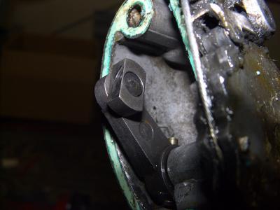

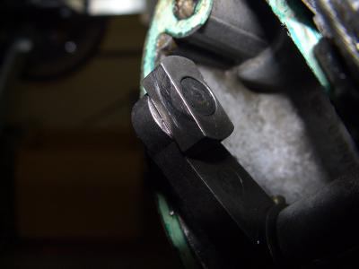

habe in meiner 125 super einen px alt motor drinnen,
den ich vor ein paar jahren mal neu gemacht habe,
letztes jahr sind bin ich mit den freunden eine lange ausfahrt gefahrn (1000 km in 3 tagen),
und da hat es angefangen,
ich komme vom 1. gang nicht in den 2ten,
nur dann wenn ich den 1. ziemlich ausdrehe,
die restlichen gehen ganz normal rauf und runterschalten.
ich habe heute mal die schaltraste abgenommen,
die führung für den schaltboltzen hat für mich mehr spiel als bei der neuen.
und eingelaufen ist er auch schon.
kann es das sein oder eher was anderes ?

Hi
Vielleicht kann hier jemand aus den Forum die Führung an seiner Schaltraste mal nachmessen,Ich komme wenn erst am Wochenende dazu
