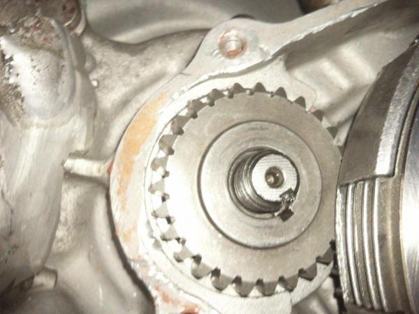

Morgen... Wollte gester das Primär verbauen... das streift am Block.... Muss ich das wegfräsen?

...Primär umdrehen und nochmal versuchen! (Phase an den Zahnflanken)

Habs schon gecheckt... Danke trotzdem..... War mr mir nicht bekannt dass es 2 Seiten gibt!!!! DANKE
