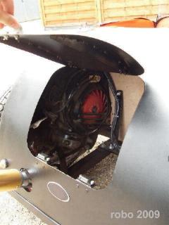

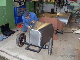

Eigenbau Mini-Hot Rod im Maßstab 1:2 (ca. 2 meter lang) mit PX-Motor und Reifen. Ist zwar etwas klein geraten, aber ich passe gerade so rein ;-)
Rahmen aus Vierkant-Rohren geschweißt, Karosserie komplett aus Stahlblech.
Einige Teile konnte ich im Betrieb fertigen (Drehteile und Bleche vorschneiden) der Rest wurde in der Garage zusammengeschweißt und montiert.
Wenn man genau hinguckt kann man hinter der "Motorhaube" den PX-Motor erkennen und am linken Hinterrad guckt die Motorschwinge hervor. Die anderen drei Achsen sind aus einer einer PX Vorderradschwinge ausgepresst und mit Bremstrommel und Felge im Rahmen integriert.
