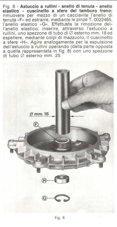

Ich möchte das vordere Radlager komplett (Nadellager+Kugellager) wechseln..
.. habe bis jetzt nicht geschafft den Siri "F" (s. Bild) wegzunehmen, hat jemand Erfahrung?
Danke
hab damals für günstige 15EURo 'ne komplette bremstrommel bekommen... :-D
- damit war das problem dann auch gegessen... :-D
15 Euro!!??
Wirklich? Wo denn?
Wenn es so ist, es lohnt sich nicht die Radlager zu erneuern...
