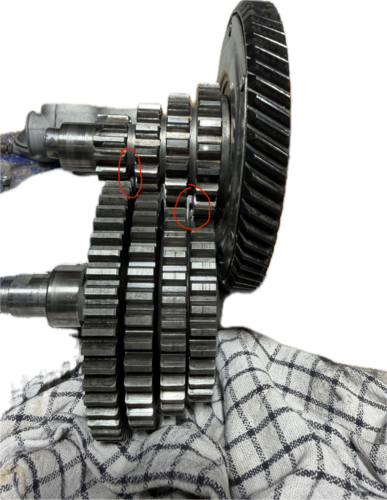

Hallo Zusammen,
ich baue gerade einen PX200 Motor neu auf. Die Haupt- und Nebenwelle habe ich gebraucht gekauft. Stammen wohl aus einer Cosa mit wenig Laufleistung. Die Primär wurde auf 65Z umgebaut.
Beim Aufeinanderlegen der beiden Wellen ist mir nun aufgefallen, dass man die beiden Wellen nich so positioniert bekommt, dass sich alle Zahnräder der Hauptwelle mit denen der Nebenwelle zu 100% überdecken.
Jetzt frage ich mich ob hier irgendetwas faul ist, oder ob das normal ist. Kann mir das jemand sagen?
schaut m.e. richtig aus, ansonsten von rechts nach links lt deinem foto, also hauptwelle richtung schaltraste
pos. 4 und 1 ( ist das größe zahnrad ) sollte klar sein
zweiter und dritter haben in der mitte eine größere wulst - die muss jeweils richtung schaltraste schauen.
getriebespiel sollte zwischen 0,1 und 0,3 mm liegen. es gehören beim lusso und cosagetriebe jeweils 2 sprengringe und oben und unten eine distanzscheibe

Danke für die Rückmeldung.
Also die Anordnung der Zahnräder auf der Hauptwelle kann man eigentlich nicht falsch montieren. Hat man den ersten Gang falsch, schleift es am Seegering. Wenn man Gang 2-4 falsch montiert, kleben die Zahnräder voll aufeinander. Vor Gang 1 aktuell 1mm Distanziert, nach Gang 4 1,3mm. Muss das Spiel nochmal prüfen, aber sollte passen.
Meine letzte Motorrevision ist 22 Jahre her und ich hab kein Bild mehr vor Augen. Deshalb die Nachfrage -)
Falls es so passt…komisch finde ich es trotzdem 😂
