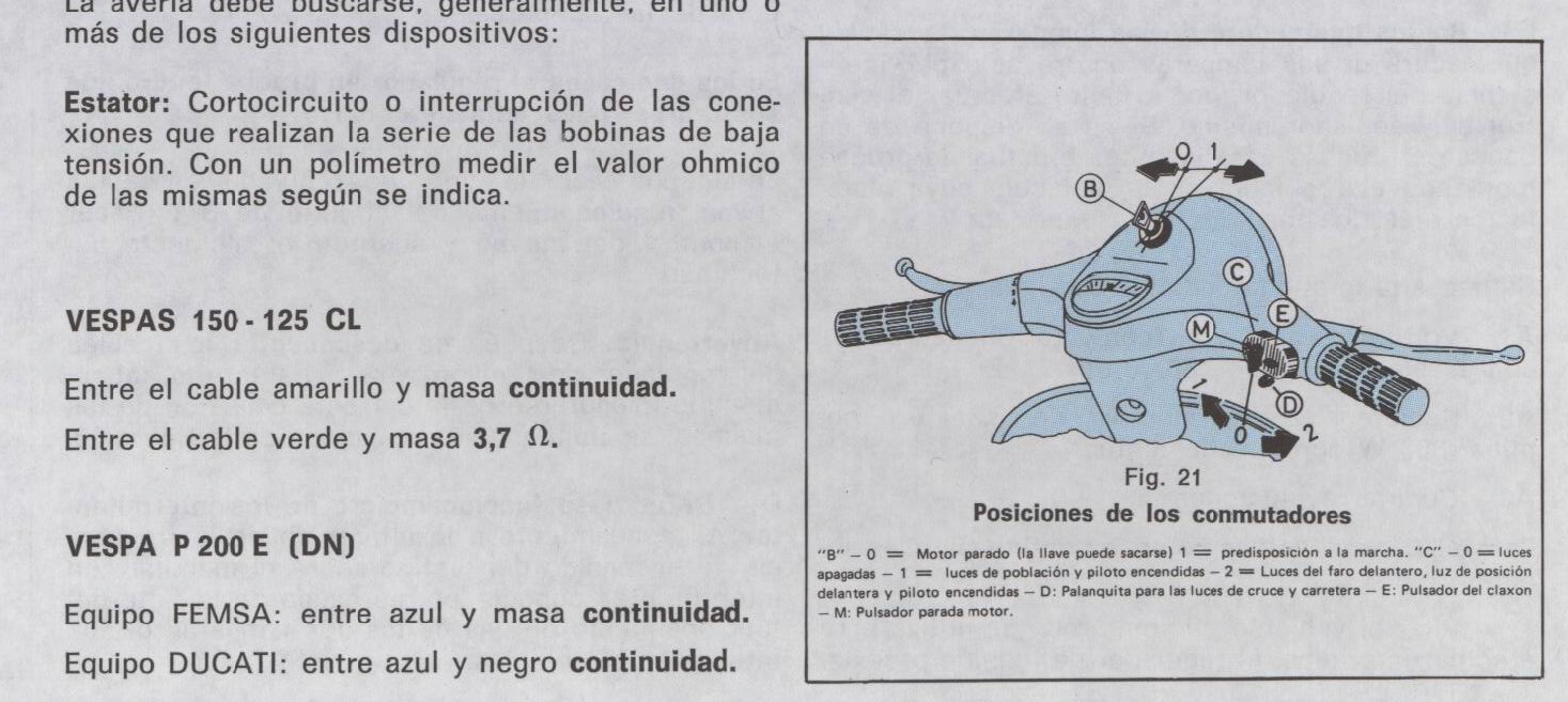

Es gab wohl auch 125/150 CL, deren Femsa Schalter mehr Funktionen hatte.
"B" – 0 = Motor aus (der Schlüssel kann abgezogen werden) 1 = Fahrbereitschaft
"C" – 0 = Lichter aus – 1 = Standlicht und Kontrollleuchte an – 2 = Scheinwerferlicht, vorderes Standlicht und Kontrollleuchte an
"D": Hebel für Abblend- und Fernlicht
"E": Hupenknopf
"M": Motor-Stopp-Knopf

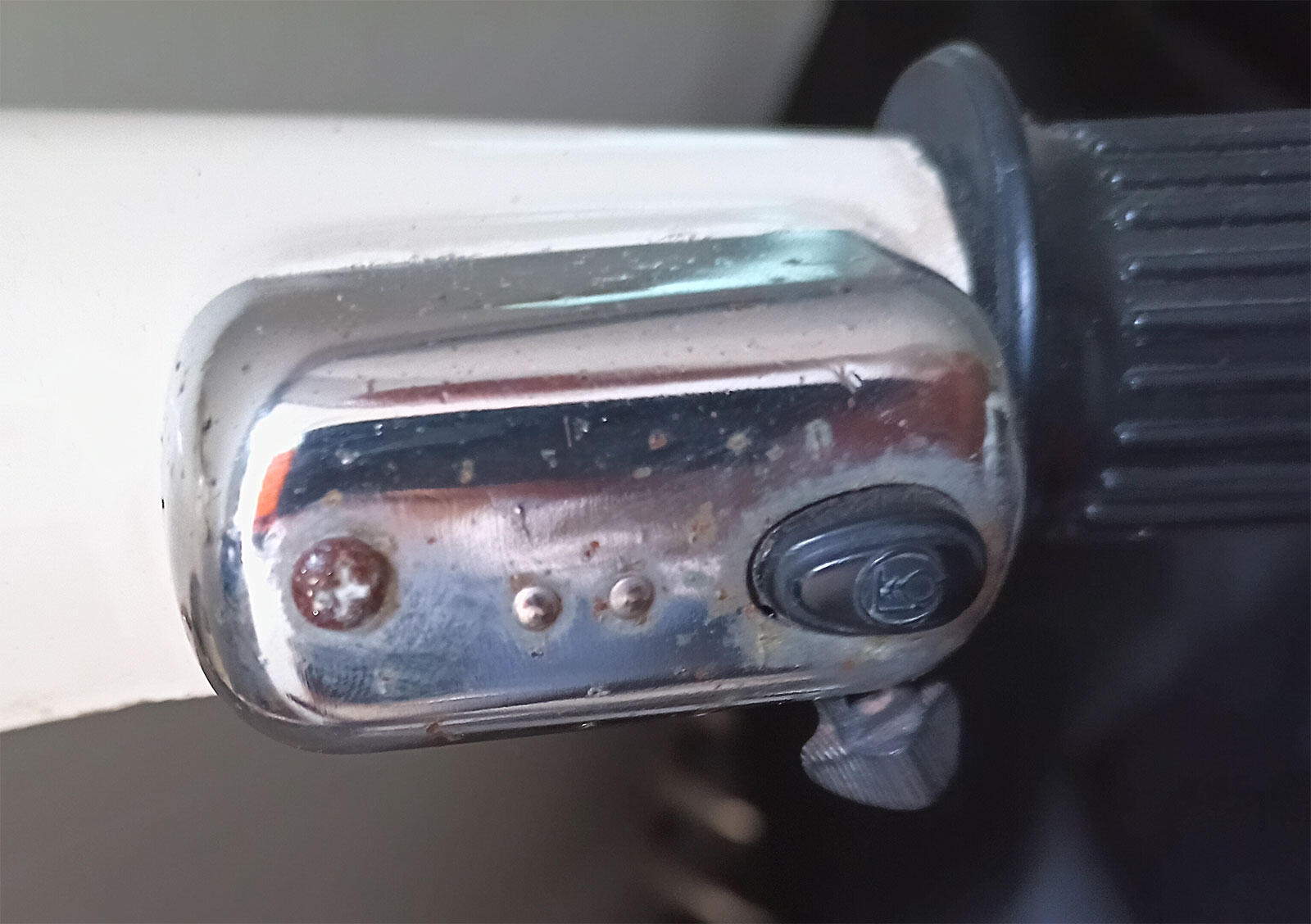

Werde dort mal nachfragen. Dein Link zeigt fast den richtigen Deckel, Absteller ist hier noch zusätzlich ausgeschnitten, den meine CL nicht hat.
Es gibt leider nur mehr den "erweiterten" Schalter mit dem zusätzlichen Kill und Licht ein/aus Schalter.
Dieser wrd noch von 2 Herstellern nachgebaut.
Wenn jemand einen gut-erhaltenen Schalter, wie am Bild oben zwischen die Finger bekommt und ihn abgeben möchte, bitte eine PM an mich.

125 CL. Hat genau den Schalter von deinem ersten Foto oben. Schalter selber ist noch OK, aber das Innenleben ist gebrochen und den würde ich gerne tauschen.....

Am Plastikdrücker ist sogar noch das Femsa Logo eingeprägt, die Repo Schalter kommen meinst ohne diesem.
Bei mir ist die schwarze Platte gebrochen, funktioniert aber noch da sie ja über die Schraube links zusätzlich fixiert wird.
