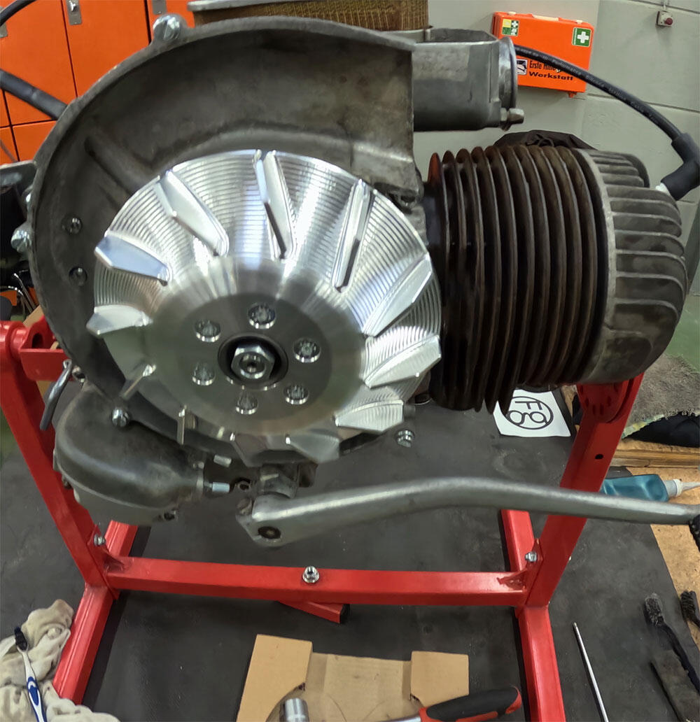

  8. Ah alles klar, du hast den Vape Adapter 4010040 verwendet, der 4010150 hätte sich auch ohne der gefräster Vertiefung perfekt zentriert.
  9. Die Kurbelwelle hat den breiteren Drehschieberbereich. Die verschließt den Einlass perfekt.
  10. Beim Vape Adapter wird das keine Rolle spielen, aber die BGM Ducati ZDP bekommt man vermutlich nicht mehr gut rein, weil die Kabel ja unter der ZDP noch vorbei müssen. Diese ZDP habe ich zum Testen auch reingehalten und das war eher suboptimal. Und dann hat man noch das Problem, dass man die ZDP genau mittig ohne den 3 Begrenzungen zentrieren muss. Anscheinend gab es damals doch mehrere verschiedene Motorgehäuse. Für diejenigen, die das vielleicht auch machen möchten, wäre vielleicht eine Tabelle ganz hilfreich. | Baujahr | Motortype | cc | geforderte Umbaumethode |
  11. Ich habe den Adapter auch minimal abgenommen. Hat die Kurbelwelle bei dir den Drehschieberbereich vollständig verschlossen (also auf beiden Seiten gleich viel Überlappung) oder hast du auf Membran umgebaut?
  12. Habe zuerst nur die hohen Stegführungen entfernt, das Polrad drehte sich gut, jedoch nach dem festen Anziehen des Polrades blockierte das Polrad leicht. Dann habe ich noch die Sockel der Femsa ZGP etwas abgenommen und seitlich ein wenig abgeschrängt. Jetzt wäre nun auch wieder ein Rückbau (Vape zu Femsa) problemlos möglich. Hast du auch den Vape ZGP-Adapter 4010150 verwendet? Welche Kurbelwelle hast du verbaut?
