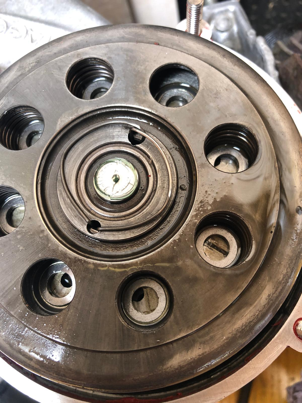

so, heute die Reibn auseinander genommen: Kupplungspilz war deutlich abgeschliffen, von 10 auf 7,5 mm.
Kupplung hat nicht mehr getrennt.
Kupplung is eine DRT Sport.
diese Klammer hat deutlich Riefen beim inneren Kupplungshebel hinterlassen, ok, ich denke mir, lass ma das mal...
beim Zusamenbau ( mit neuem Druckpilz) hats einen Knaks gemacht und der Hebel ging auf einmal ganz leicht !
also wieder auseinader und siehe: der innere kurze Hebel ist wegen der Sollbruchstelle gerissen !!!
die DRT baut ein bisschen höher, 3 mm Spacer is verbaut, aber ich frag mich halt:
muss ich den Druckpilz (und den Hebel) jetzt alle 400km erneuern, das geht doch gar nicht ! ?
