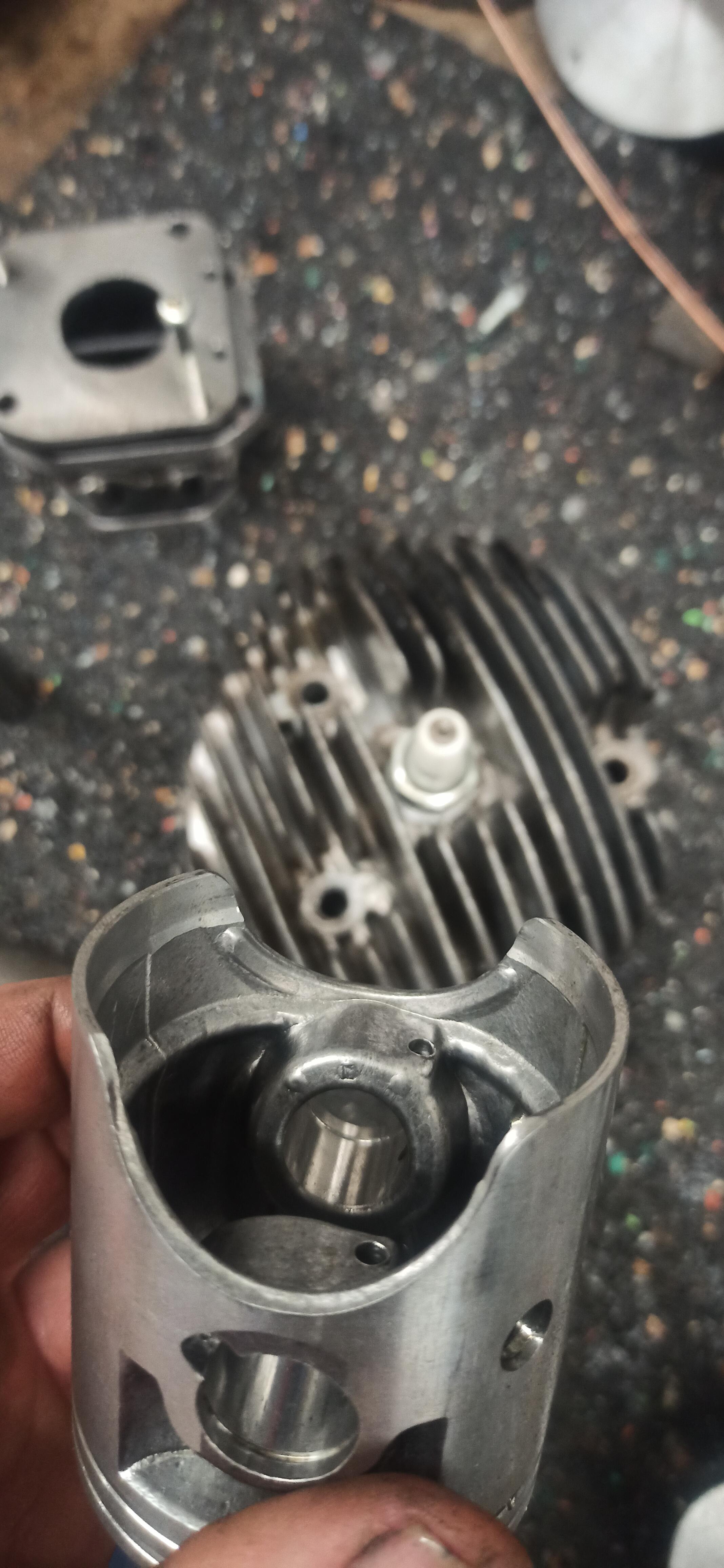

Ich hätte einer Frage an die Profis hier. Und zwar geht es um  einen Wideframe Grauguss Zylinder. Dort ist ein Yamaha Kolben verbaut. Leider habe ich jetzt erst bemerkt, dass der Ringstoß sehr knapp am Boostport verläuft.  Es sind ca. 2mm Platz (Markierung  oben  auf dem Kolben zeigt die Position des Pins). Der Kolben Ring kann sich auch noch 0,8mm nach links u. rechtes in seiner Nut bewegen. Somit trägt nur ca. 1mm die ganze Spannkraft des Ringes. Ich haben Angst, dass das auf Dauer einläuft. Mache ich mir da umsonst Sorgen? IMG_20250425_172709.thumb.jpg.8119800ef502dd74140288192f7197c7.jpgIMG_20250425_203337.thumb.jpg.5898d717310f5df7bd6711bb3fe107e1.jpg
Und, kann ich den Kolben am unteren Hemd noch an die Überströmer anpassen, oder verliert er an Stabilität, weil ich die Strebe in der Rundung durchbrechen muss.
Ganz lieben Dank für eure Hilfe
