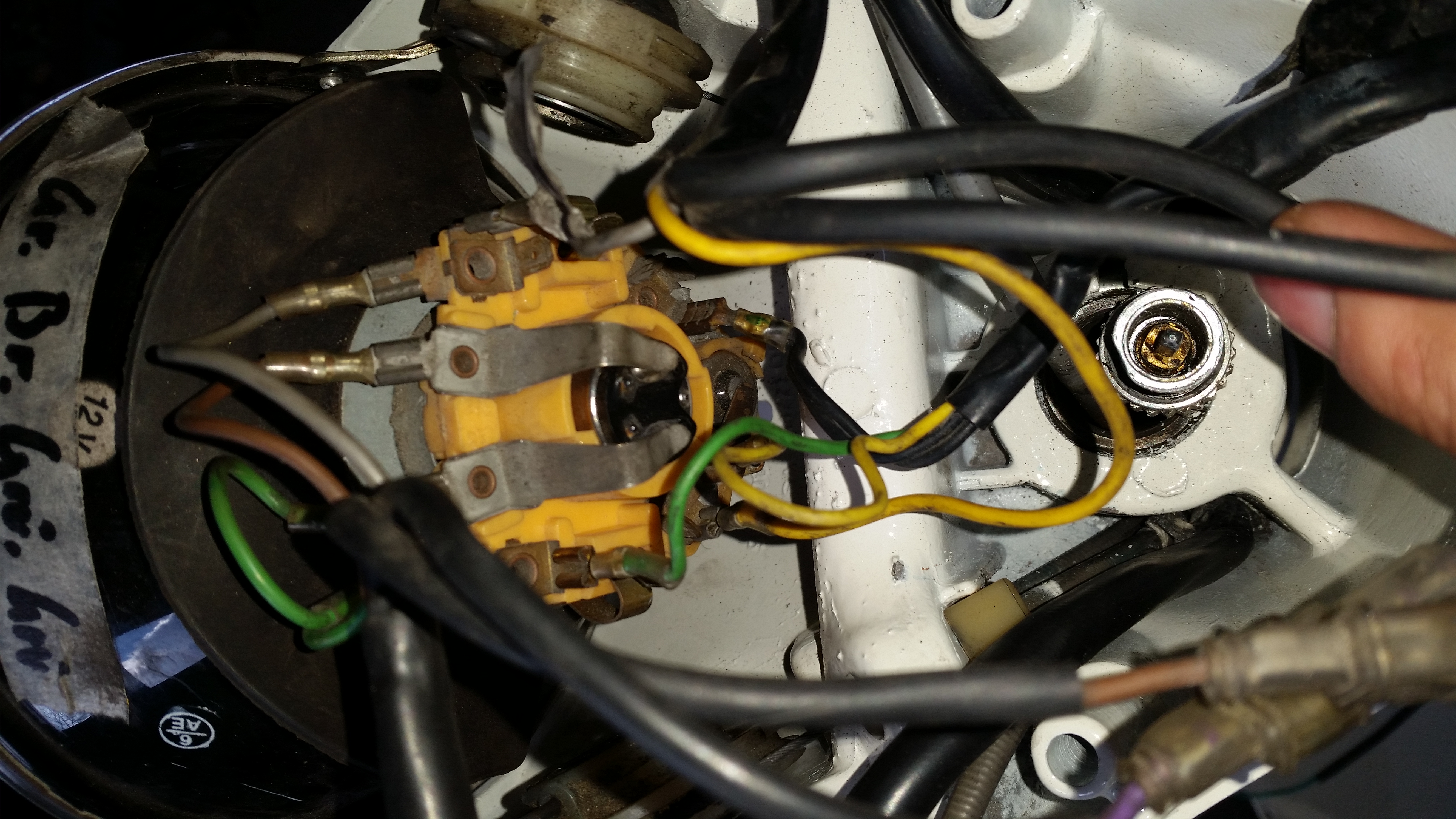

Hab eine zerlegte p125x bj.1980 ohne Batterie aber mit Binker bekommen. Das Problem ist ich bekomme das zündschloss nicht richtig angeschlossen + Licht vorne funktioniert nicht! Rücklicht und Bremslicht funktioniert! Vielleicht kann mir ja wer Fotos zukommen lassen?!

kann nicht am Zündschloß liegen..... das hat nur grün und schwarz zum Motor abstellen....
entweder Lichtschalter oder Birne oder Fassung
das Kabel zum Lichtschalter (entweder grau oder evtl lila) hat ja Strom....sonst würds Bremslicht net gehen.....
an den Kabeln (grün + braun) zum Scheinwerfer messen....wenn da kein Strom ...schalter faul.....
Birne prüfen .....
Masse an der Fassung prüfen....
