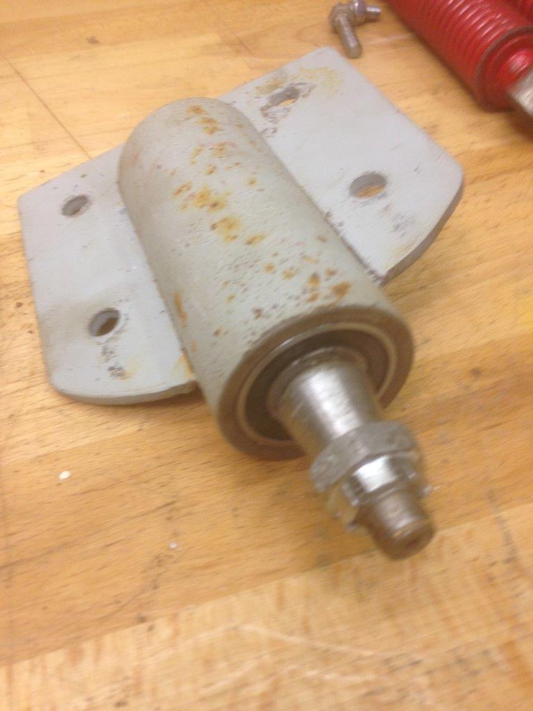

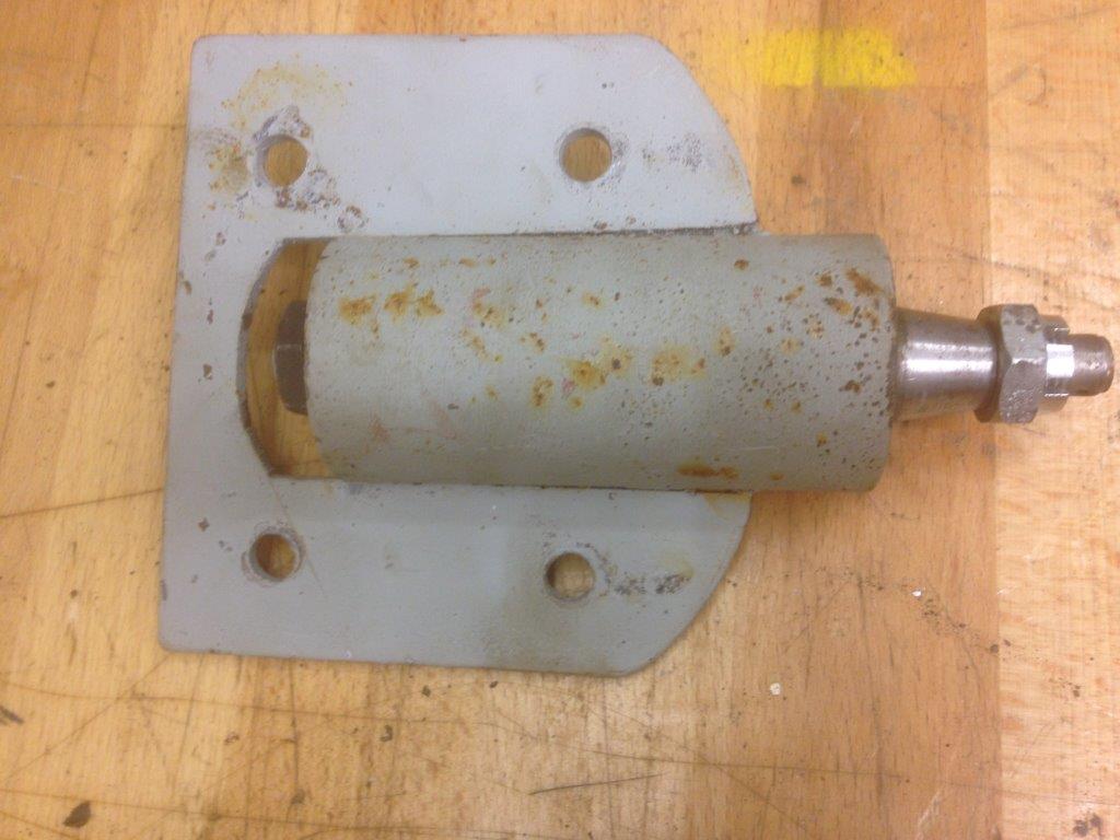

Ich habe auf meinem 10 Zoll Beiwagen unbekannter (wohl fernöstlicher) Herkunft eine Radachse
mit Konus, Keil-Nut und montierter 10 Zoll Trommel, Sprint o.ä. ...
Gerne würde ich das auf 8 Zoll stellen. am einfachsten wäre vorerst wohl eine Trommel/Felge der Super zu installieren,
sind die Achsen der Sprint und Super identisch bzw. lassen sich die Trommeln untereinander tauschen?!
Wird das tatsächlich mit Keil montiert, kenne das bisher nur von der Kurbelwelle ...
Danke!

Ja wird mit Keil montiert.. Die Trommeln sollten kompatibel sein. Unterschied ist die Rändelung für den Tachoantrieb. Ist aber ja bei Beiwagen egal
