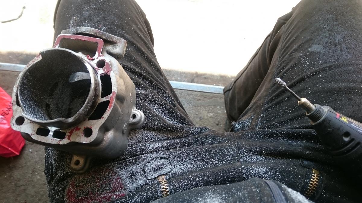

Dieses Mal mit weniger Blech als jemals, Aluzylinder und: Wasserspiele.
Macht nicht viel Sinn, wollte ich eigentlich nur immer mal bauen und fahren.
Ist jetzt verbaut:
65,5er FXR Zylinder
54,5 Hub Kingwelle
30 VHSH
Polini double spring 4 Scheiben
2,26er Primär
Sincro replica Nebenwelle
FalkR Auspuff
