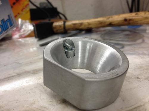

ich dachte drum du hättest den Ventouri über dem SI:
Was ich persönlich auch nicht so sinnvoll finde, ist die Luft über den Filter aus dem Motorraum zu saugen, die ist ja warm, und somit hast du weniger Delta Temperatur beim Verdichtungs/Arbeitstakt. Heisst, du musst eiskalte Luft einsaugen, und die holst du dir am besten von unter der Sitzbank im Tankraum...
Hättest du den Ventouri, sollte man dessen Inbusschraube sichern, so:
post-27866-0-22773600-1398421679_thumb.j
oder so:
post-23845-0-39828200-1398793376_thumb.j

Versuche die Inbusschraube mal zu sichern!
