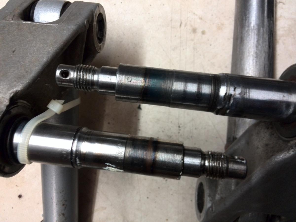

Hab hier ne gekürtzte Gabel liegen, mir ist augefallen das auf der (oberen) Achse die Dichtringlauffläche etwas eingelaufen ist.
Muss ich mir da Sorgen machen? Wird noch poliert aber die kleine Nut bleibt natürlich
Die Seegerringnut ist auch nicht mehr der Beste, wobei ich den schon bearbeitet habe. Der Seegerring hat kein Spiel.
post-32396-0-77566200-1424778403_thumb.j
Umpressen wäre ne Lösung, leider hab ich keine zur Hand. Geht das auch mit nem Hydr.Wagenheber oder so?
Der Dichtring ist doch eher dafür gedacht das kein Wasser bzw Dreck reinkommt, oder?
Falls Fett austritt könnte es in die Bremse gelangen? Eigentlich nich, oder doch.
Schraubstock geht auch, und passendes Rohr!
Ohne den Sicherungsring kann die "Bremsankerplatte" axial sich bewegen und somit eventuell Schäden verursachen. Kann dann teurer kommen als jetzt.
