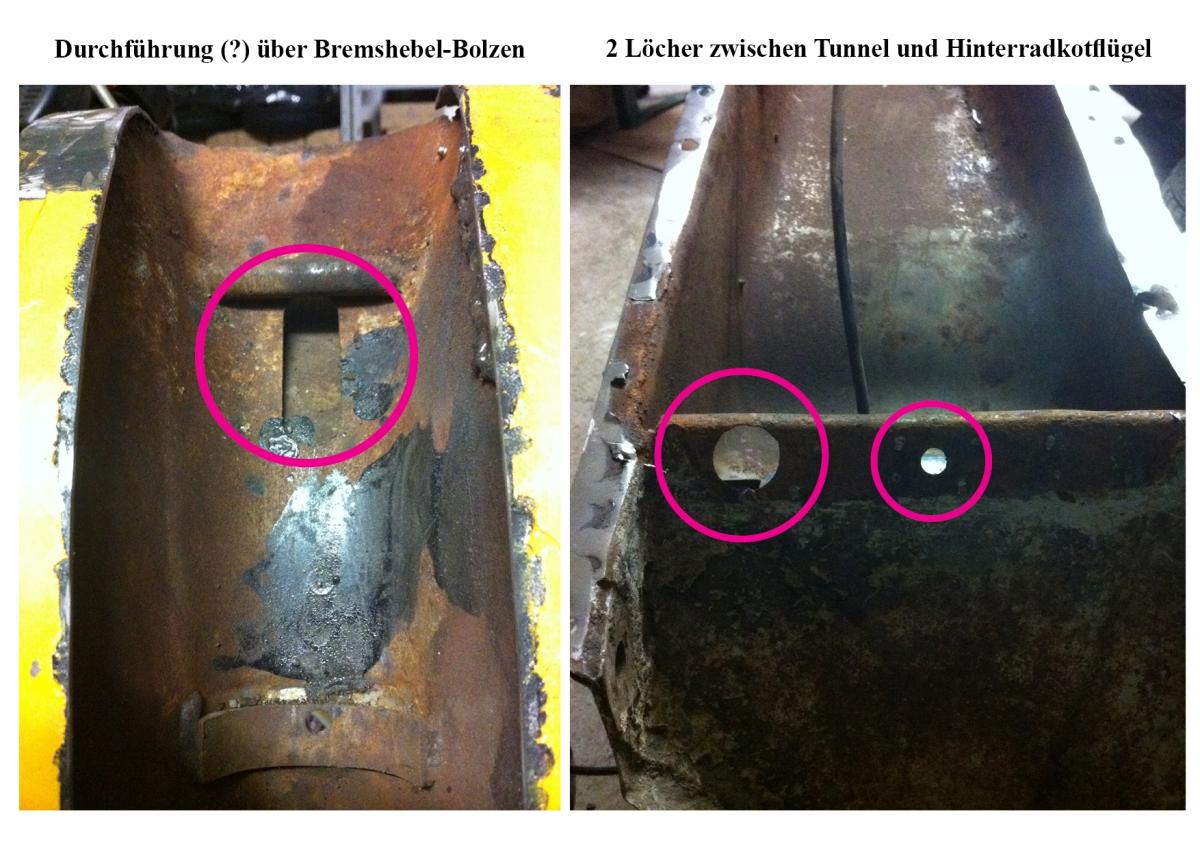

Liebe Kollegen,
leider waren vor dem Kauf meiner VNB5T schon so gut wie alle Kabel und Bowdenzüge von den Vorbesitzern entfernt worden (Vespa stand 10 Jahre in einer Scheune in Italien :blink:) und jetzt sind 2 Fragen zum Verlegen der Kabel bzw. Züge aufgetaucht. Dazu nachstehend 2 Fotos.
Frage: Welche Züge bzw. Kabel werden durch die Stelle im Bild links und durch die 2 Löcher im Bild rechts geführt?
Danke für Eure Hilfe.

Hi,
Hier ein paar Fotos von einer VNB3T:
Lenkkopflager unten (bei Hupe):
Links: Kupplung
Mitte Schaltseile werden schon beim unteren Lenkkopflager in ein "Führungsrohr" geleitet...
Rechts: Kabelbaum und Gasseil
Am hinteren Ende des Tunnels:
Rechts: Führungsrohr der Schaltseilzüge (durchgängig vom Lenkkopflager bis zum Austritt hinterer Kotflügel...)
Mitte: Bremse hinten: (Durchgängiges "Führungsrohr" bis zum Austrittspunkt beim Bremshebel)
Links: Kupplung (nur kurzes Stück des "Führungsrohrs")
Hinten sieht das ganze dann so aus:
Rechts: Schaltseilzüge
Links: Kupplung
Ingo

Hallo Ingo,
danke für Deine Fotos und die Erklärungen dazu! Leider schaut bei mir der Tunnel etwas anders aus, so fehlen z.B. die "Führungsrohre", sowohl beim Lenkkopflager als auch hinten im Tunnel :-(
Ich fürchte ich muss hier wohl weiterforschen...
