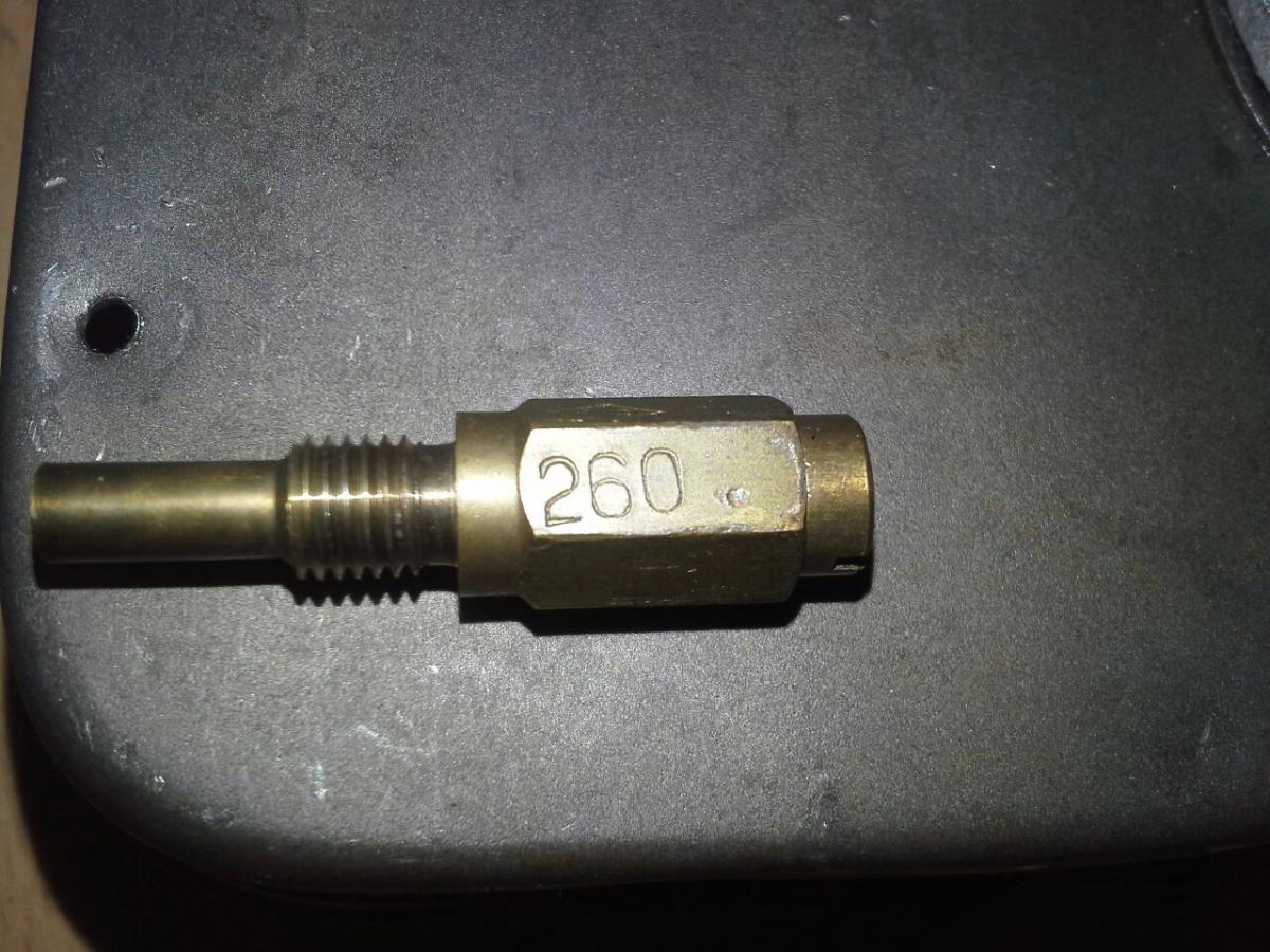

weiß denn jemand, ob das Mischrohr / der Düsenstock beim Dellorto MA19D das selbe ist wie beim UB23 (SIp-Nr. 40529100)?
Danke,
tschoggo

..so solls aussehen bem MA19D, 260B müsste es sein.
Ob das beim UB23 das Gleiche ist...?
Eine Idee?
Eine Bezugsquelle...?

Sieht gleich aus, leider kein Bild greifbar, ist aber bei UB23 auch ein 260er.
Ersatzteile entweder b. Peter Erhorn :
z.B.: http://www.vespa-oldtimerteile.de/index.php?cPath=161_162
oder Sawannia: Vespa-GS-Teile-Shop: http://www.vespa-gs-teile-shop.de/Motor-Auspuff/Vergaser/Duesenstock-260-DELLORTO-Vergaser-UB23-Vespa-GS150::4787.html
Gruß tifitune
