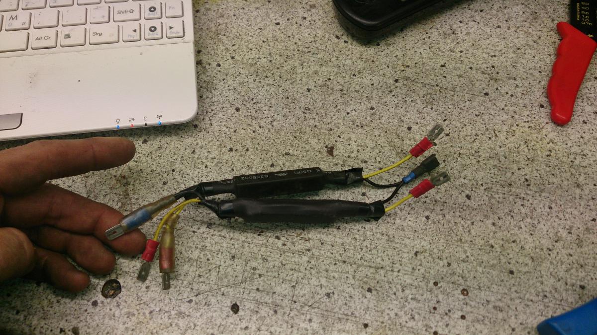

leder kann ich der beschreibung bei sip nicht entnehmen wieviel watt das relais ca. haben muss ( min / max ). was ziehen die lenkerenden ? vielleicht nur 2 watt. die dinger mit spiegel und blinker integriert kenne ich nur als led-variante. beim z.b.  grünen lusso-relais wäre das zuwenig last, deswegen wäre es gut, wann du schreiben würdest, was die blinker jeweils ziehen.

bei mir mußte ich sowas verbauen, damit der kram wegen zu geringer last nicht ordnungsgemäß funktionierte
post-23503-0-32788700-1397931521_thumb.j
