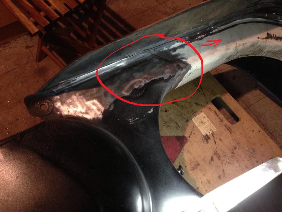

Hab Dir mal nen paar Pfeile gemalt wo noch einige Schweisspunkte sind.
An der Markierten Stelle musst Du von außen und innen die Punkte aufbohren, da hier das Blech 3 Lagig ist.
Der Tunnel geht bis ganz nach hinten wo der Motorbolzen durch kommt. Willst Du das Beinschild erhalten?

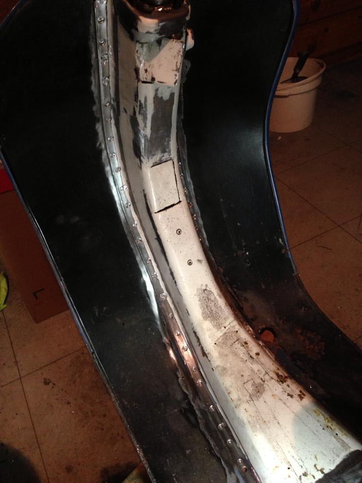

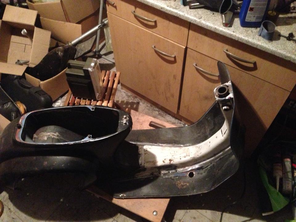

Hier noch mal 2 Bilder von mir, da kann man das ganz gut sehen wie der spaß befestigt ist.
Für innen brauchste am besten nen Winkelbohrer, ob das geht ohne vorher das Beinschild zu entfernen glaub ich nicht.
