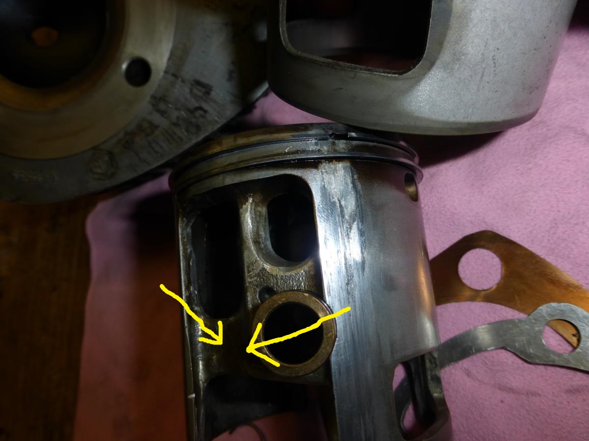

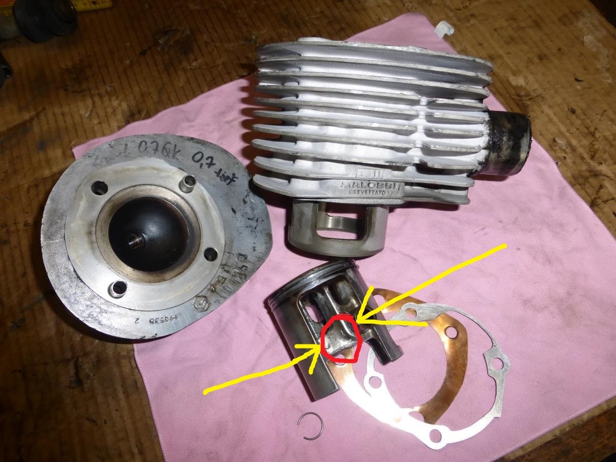

nicht, dass es später richtig ärger mit dem käufer gibt:
ich meine, den riss im kolben sollte man vielleicht erwähnen , sollte das eine optische täuschung auf dem bild sein, nehme ich natürlich alles zurück un behaupte das gegentei. ich habs mir mal in der vergrößerung angeschaut und denke, dass ich da richtig liege - ansonsten mach mal ne nahaufnahme
wenn man das bil mit eine foto-software heller macht, sieht man es sogar auch hier:
post-23503-0-54635400-1385394911_thumb.j
post-23503-0-49017300-1385395132_thumb.j
Bearbeitet von T5Pien
ich hab einen roten kreis rumgemalt - einfach aufs bildklicken und dann vergrößern
tante beate:
hab´s nochmal hochgeladen und dickere striche benutzt
Tatsächlich! War grad unten zu nachschauen, das ding ist hin!
Danke! Sehr aufperksam.
du kannst den satz ja auch ohne kolben verkaufen, der zylinder scheint ja noch zu gehen. aber nicht falsch verstehen, dass sollte kein anprangern sein oder dir den verkauf des satzes versauen, aber sei dir 100 % sicher - wäre es dir nicht aufgefallen, hätte es später unnötig  stress, nerven und rückportokosten etc. gekostet
Absolut! Absolut! Ich bin dir sehr dankbar, ich habe es wirklich nicht gesehen, grad ausgebaut, foto gemacht und rein damit.
Dank nochmal!
