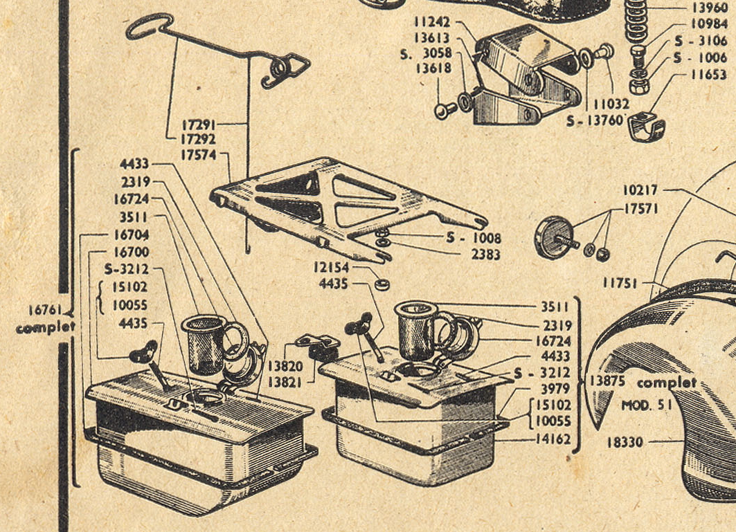

Hallo zusammen,
kann mit jemand kurz ein Foto oder eine Explosionszeichnung
einer ACMA oder LU einstellen....es kommen wohl zwei Distanzbuchsen unter die Gepäckbrücke
und dann noch die Tanbefestigungsklammern usw.
Vorab Danke!
Grüßle
Heinz
Bearbeitet von Vespino1971
also von u. nach o.
- Haltelasche mit Gummi
- dicke Scheibe
- Gepäckbrücke
- dünne Scheibe
- Mutter
Perfekt, Danke! :thumbsup:
Muss dann nur die "dicken Scheiben bestellen
