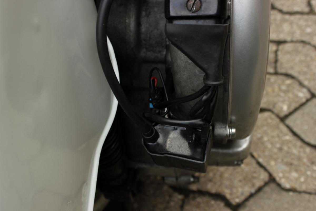

das zündschlüsselproblem kommt daher, das die gs den zündstrom über die batterie stellt. jetzt kommt der strom aber über die tronic direkt. daher musst du dafür sorgen, dass dein zündschloss das eigentlich ein + (zündstrom fließt) ein - (masseschluß für die tronic) produziert. also ein + zu -.
das ist kein problem. du verbaust weiterhin eine batt mit geringer leistung und versorgst damit das schloß mit strom. dieses geht aber nicht mehr auf die zündung sondern auf ein relais, dieses öffnet bei + der batterie die an der "lastseite" installierte masseverbindung der tronic. stellst du nun den schlüssel auf zündung aus, so fällt die masseschaltung wieder ein und die tronic liegt auf masse und der motor wird gestopt.
kein problem.
(das kleine blaue dingels ist das minirelais, die mir das + zum - wandelt. ist auf eine leiterplatte gelötet, da die anschlußpins gerne abbrechen)
hier ein bild:
