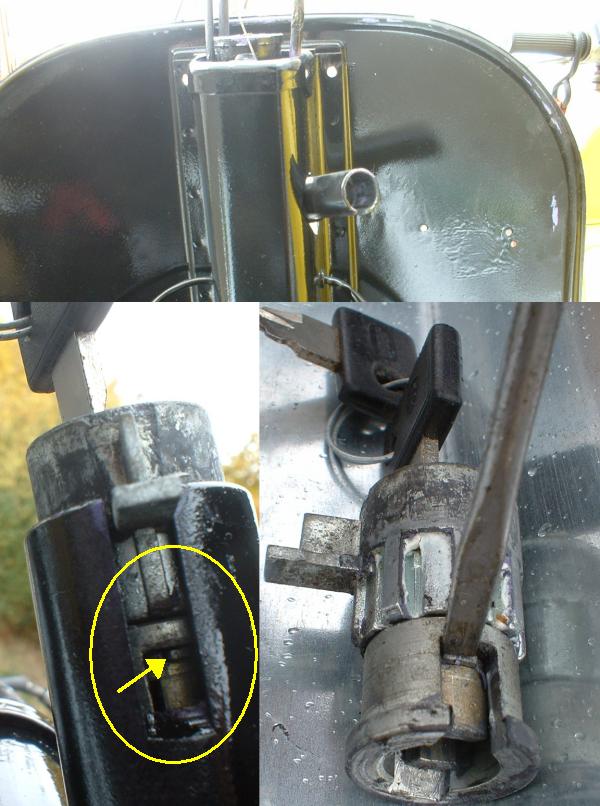

Zündschloss-Aufnahme
Hola Muchachos, Kleinpimmelträger aus dem LF Bereich hier.
Hab hier eine zerrüttelte XL2, bei der das Zündschloss mal ausgebohrt wurde.
Könnte jemand sagen, ob etwas an der Aufnahme fehlt? Kann ich da einfach ein Ersatzschloss reinstecken und gut?
Danke, euer Horst-Detlef
Hat noch nie jemand ein XL2 Schloss zerlegt? :blink:
Also ist die Aufnahme im Rahmen an sich ok? Sprich, mit dem Set klick wäre das Schloss wieder funktionsfähig? Wie sieht das Federblech aus? Ist damit dieser Haltedraht gemeint?
was ich nicht verstehe ist, wie das Schloss bzw die Schlossführung ( das Teil mit der Abdeckung, auf der ON/OFF steht) in der Aufnahme, also Rahmen, festgehalten wird. :???:
Merci beaucoup, das eine Teil mit dem Bund hatte ich ganz übersehen. Das wird dann wohl von der anderen Seite eingeführt, sprich, die Gabel muss dafür ausgebaut werden?
