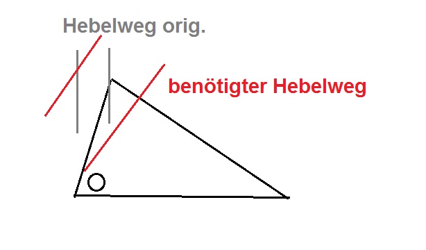

Das Problem in der schematischen Darstellung:
post-23503-0-05617500-1348930963_thumb.j

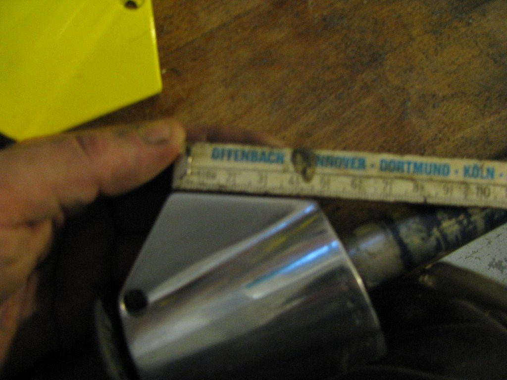

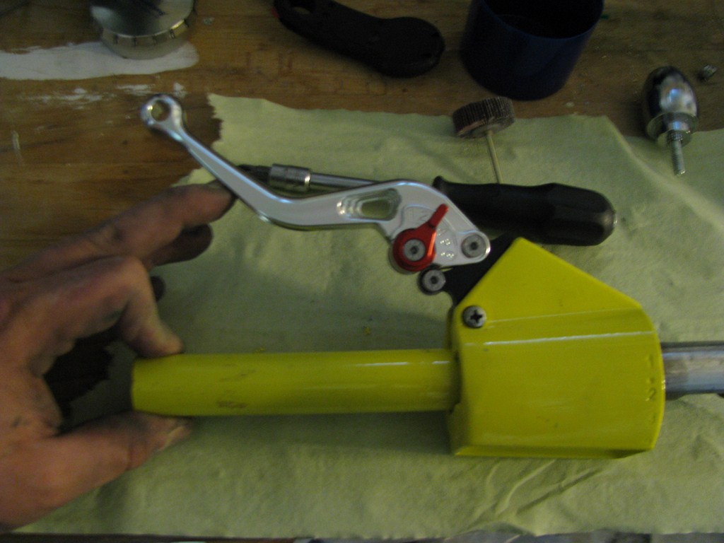

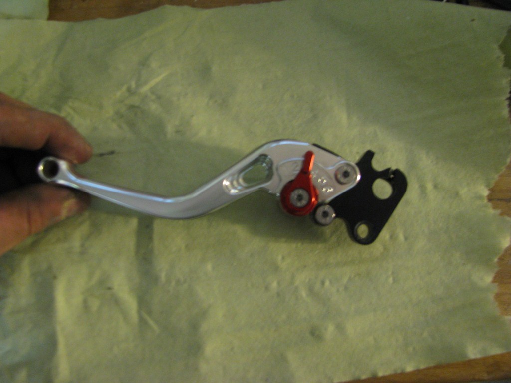

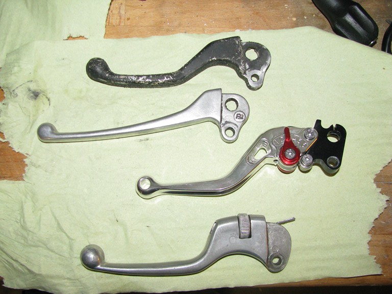

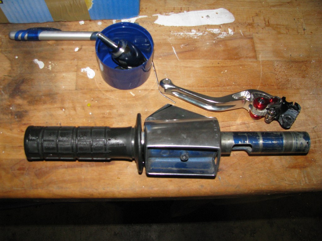

Der PM-Hebel im Vergleich zu anderen Kupplungshebeln
post-23503-0-28829300-1348929000_thumb.j
post-23503-0-32511000-1348929015_thumb.j

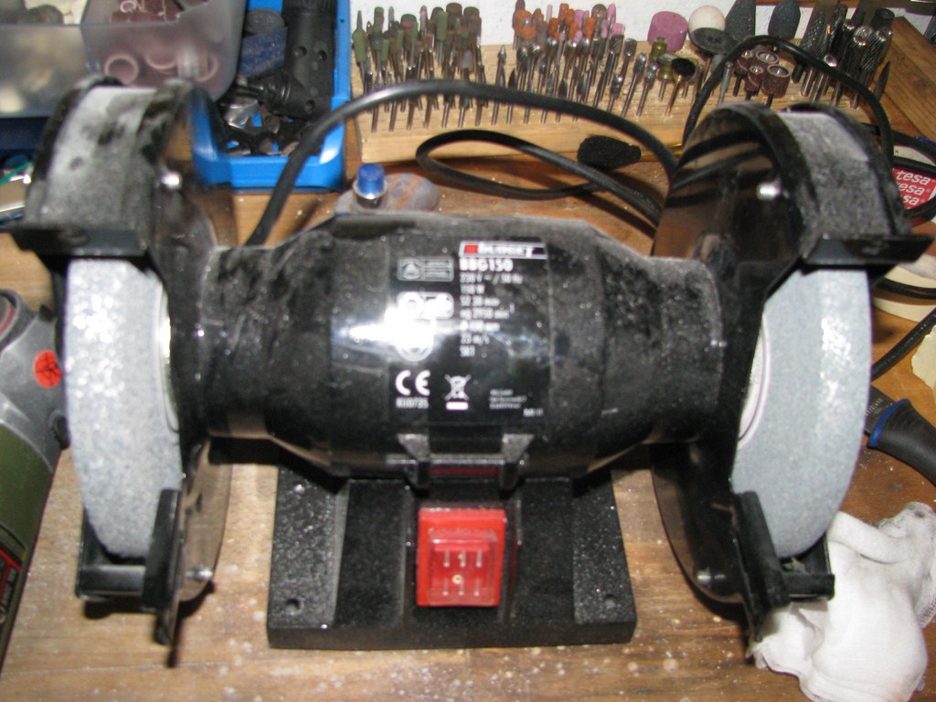

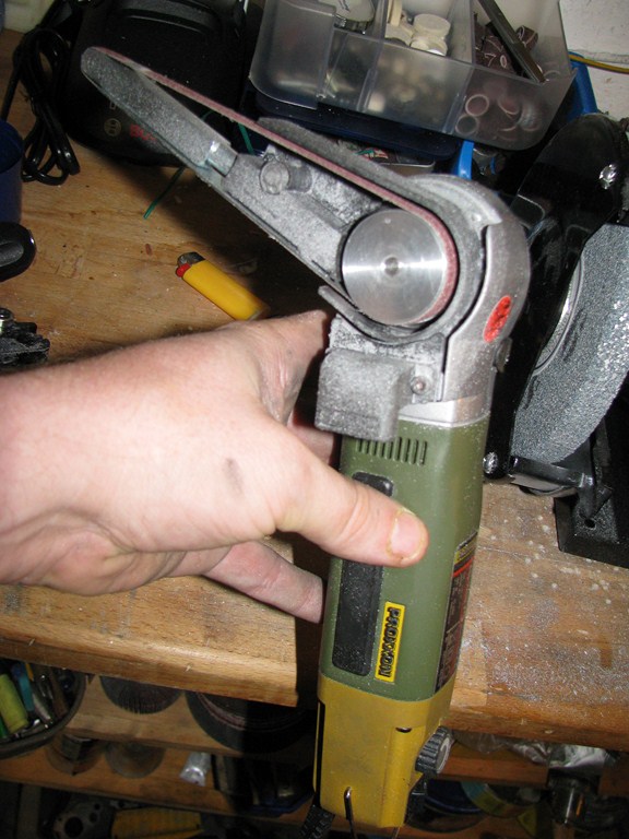

Folgendes Werkzeug benutzt ich :
EInmal einen billigen Schleifbock aus dem Baumarkt und zum anderen die Powerfeile von Proxxon
post-23503-0-64162500-1348928962_thumb.j
post-23503-0-98981700-1348928978_thumb.j
zusätzlich nehme ich noch eine grobe Schlüsselfeile

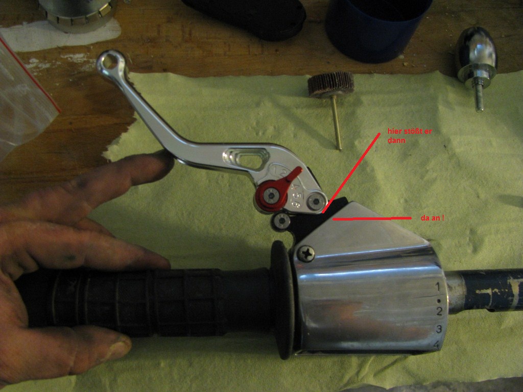

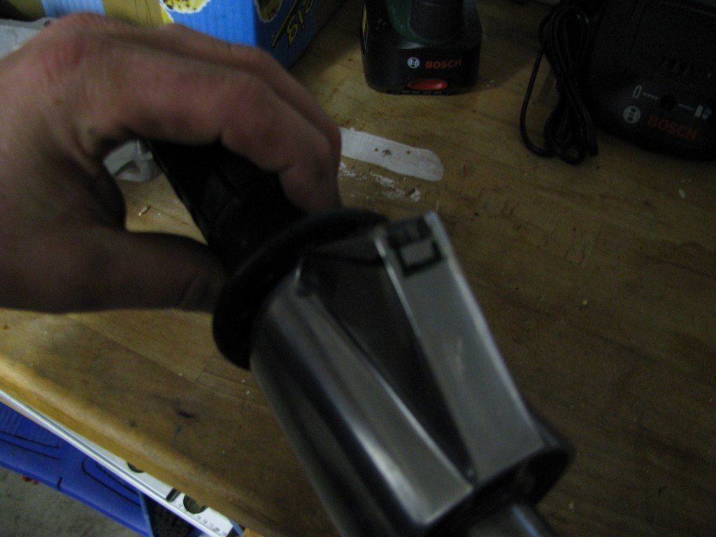

Die Ausgangsbasis - ein Original Piaggioschaltsegment:
post-23503-0-39418500-1348929123_thumb.j

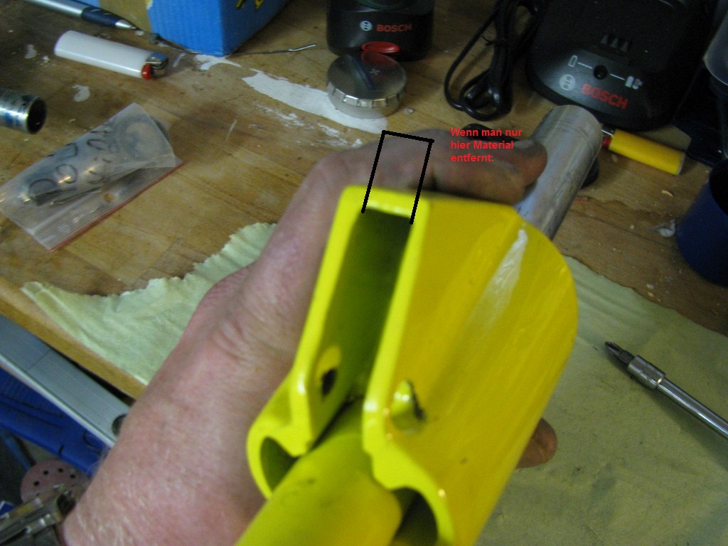

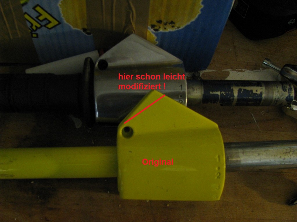

Nur wie z.B. angezeichnet fräsen bringt nicht viel, da Teile vom Hebel her am Schaltsegment anschlagen. Man holt also, wenn man nur so überarbeiten würde, kaum Hebelweg raus
post-23503-0-35139200-1348929170_thumb.j
post-23503-0-53485400-1348931632_thumb.j
post-23503-0-13936000-1348931647_thumb.j

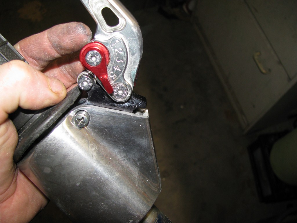

Damit die Kupplung ausreichend gezogen werden kann, muss hier Material abgetragen werden:
post-23503-0-33620500-1348929453_thumb.j

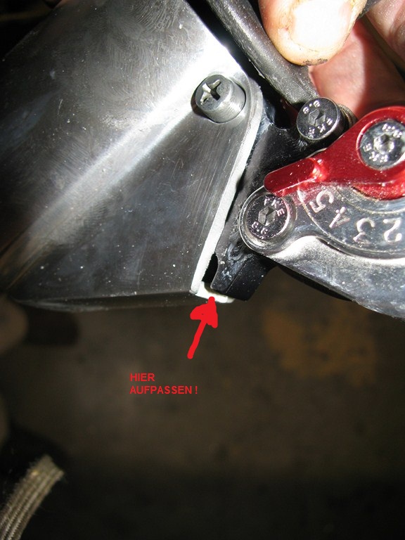

Aber Vorsicht ! - man darf auf gar keinen Fall zuviel wegnehmen, da man sonst keinen Anschlag mehr für den Hebel hat:
post-23503-0-60124200-1348929521_thumb.j
post-23503-0-02590800-1348929692_thumb.j

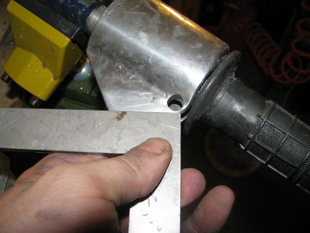

Zum Prüfen, ob das ganze halbwegs grade ist, verwende ich ein einfaches Winkelprofil:
post-23503-0-78585400-1348929672_thumb.j
