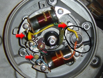

Kleine frage: wo ist an dem Motor ein Kondensator den man erneuern könnte /müsste?
Das in dem runden Kreis ist der Kondensator
okay nein den habe ich nciht getauscht ;) die zgp ist genau so wie vorher (6V falls das irgendwie von bedeutung ist )
Dann würd ich auch mal den Kondensator erneuern. Polrad ab, Gelbe Kabel vom Kondensator geht an die Kontakte, das Kabel abschrauben. Da rote Kabel vorsichtig vom Kondensator lösen. Kondensator entnehmen, neuen einsetzen und dann das rote Kabel an den neuen Kondensator dran löten. Danach das gelbe Kabel an die Kontakte schrauben.
