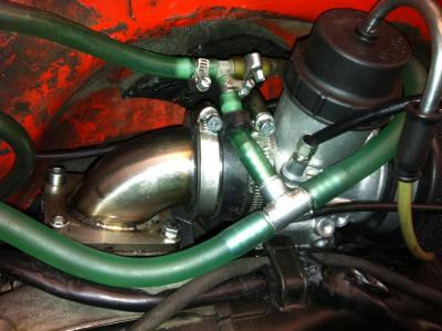

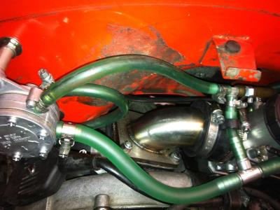

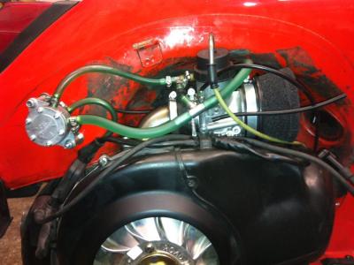

das ganze ist nun umgesetzt,
ich kenn mein moped nicht mehr,
jetzt einen Dello VHSB LD verbaut,
mit einem MRP Schnüffelstück für MMW II Blöcke
bringt 3 NM und 1,5 PS, was mir egal ist (26 NM / 25,5 PS)
aber was unbeschreiblich ist wie die kiste jetzt aus der mitte auch raus zieht - brachial.
und das allerbeste ich komme mit dem EGT nicht mal mehr in die nähe von 600°C auch wenn ich 5 Min Vollgas abrufe.
entweder ich war zu dumm den 30er TMX abzustimmen oder der war einfach schon zu klein.
so kanns bleiben :wacko:
Dieses Schnüffelstück gibt es nicht von MRP das war nur die Platte von Basti ...
ah - OK - tolles teil mit den 38mm innenmass
post-19683-0-49441700-1337692139_thumb.j
Bearbeitet von maccoi
Steht alles gerade bzw. bist zufrieden mit dem Teil ?
minimal schräg - wegen gasseilbogen,
ansonnsten passt das perfekt, wäre die lufthutze nicht schon ausgeschnitten, müsste es auch mit ein wenig verformen reichen,
den lufi hab ich noch gegen einen rahmenschlauch getauscht - dass ist einfach viel zu laut - reicht ja die brülltüte schon
