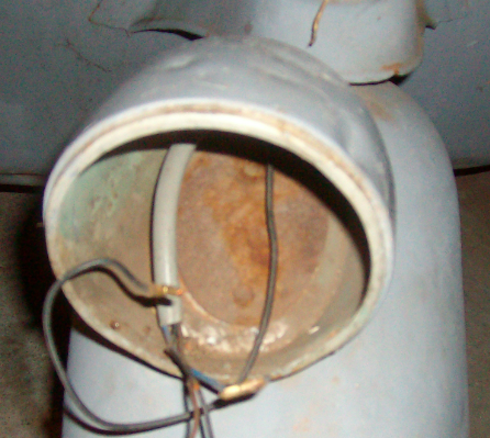

hier ein foto von meiner ape, müßte gleich sein wie bei ner vm, aber was du jetzt eigendlich wolltest weiß ich nicht.
hoffe es hilft dir, sonst beschreib mal näher was du suchst :wacko:
Danke für dein Foto.Hilft mir aber nicht weiter.
Was ich brauche ist eine Beschreibung wie die Lampe am Kotflügel angeschraubt wird.
Welche Schrauben,bzw.welche spezielle Schraubverbindungen sind nötig?
Im Lampengehäuse selbst ist nur ein ca.6mm breiter "Schlitz" mit einer Bohrung.
Nach meiner Einschätzung könnte eine Befestigung mit Schlossschrauben möglich sein.
Ich bin mir aber nicht sicher und möchte die werkseitige Befestigungstechnik kennen lernen.
Gruß Werner

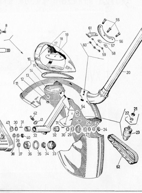

zur Montage gehört eine ovale Metallplatte die auf dem Foto auch zu sehen ist. Die liegt über dem Schlitz des Lampengehäuses.
