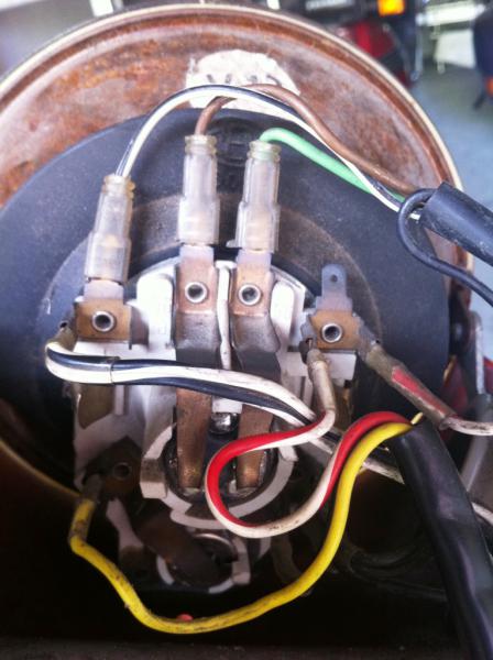

Bei meiner PX 80 BJ 83 ist ewig die Batterie leer.
Jetzt habe ich gemerkt das der Blinker die Hupe und das Bremslicht auch gehen wenn der Schlüssel abgezogen ist ??????
Auch brennt die Standlichtbirne im Scheinwerfer immer mit ?
Ich gehe mal davon aus , das es wohl nicht so gewollt ist.
Der Vorgänger scheint da ein bisschen kreativer mit der Verkabelung gewesen zu sein.

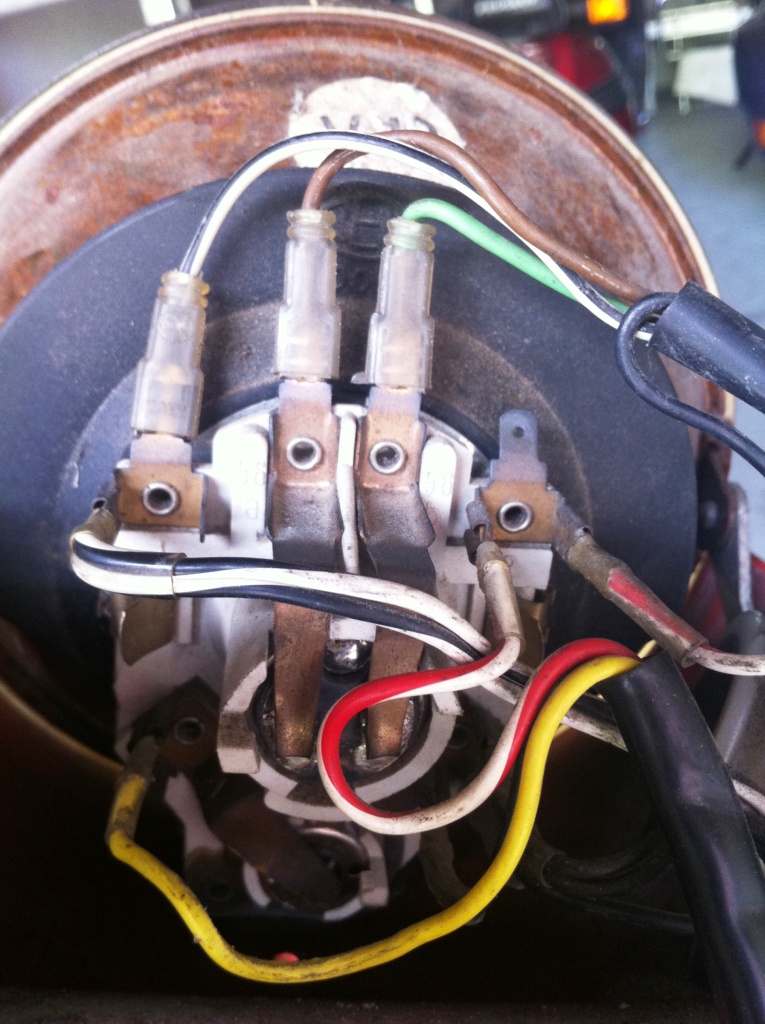

Hab mal Bilder von der Verdrahtung des Zündschlosses und des Scheinwerfers mit angehangen.
Eventuell sieht da jemanden schon ein Fehler drauf.

Also, was mir so spontan auffällt, ist das ein rot weisses Kabel auf die vierte Position in der obersten Reihe gehört. Und zwar eins, aus dem "unteren" Kabelstrang. Ansonsten siehts gut aus. Alle Kabellitze/Kabelschuhe üperprüft?
Edit sagt noch, dass es egal ist, da es nur ein anderer Schuh auf dem gleichen Kontakt ist.
Daher eher die Frage unten :wacko:

Mal davon ausgegangen das du den Schlüssel immer in die richtige
Position drehst, keine Kabelisolierungen gebröselt ist und evtl.
mit nem anderen Kabel kontakt hat, könnte ich mir gut vorstellen
das das Zündschloß eine Macke hat.
Am Besten PX-alt Schaltplan (gib es hier im Forum)reinziehen
nochmal die Farben und Kabel genau checken wenn möglich
mit Durchgangsprüfer durchpiepsen.
z.b.zwischen kabel von Standlicht und Erde(schwarzes Kabel)
und dann schlüssel auf Parken drehen wenns Piept Schlüssel
auf on und oder off dann muss es aufhören zu Piepsen.
wenn das nicht der fall ist ist das Zündschloß am a...
