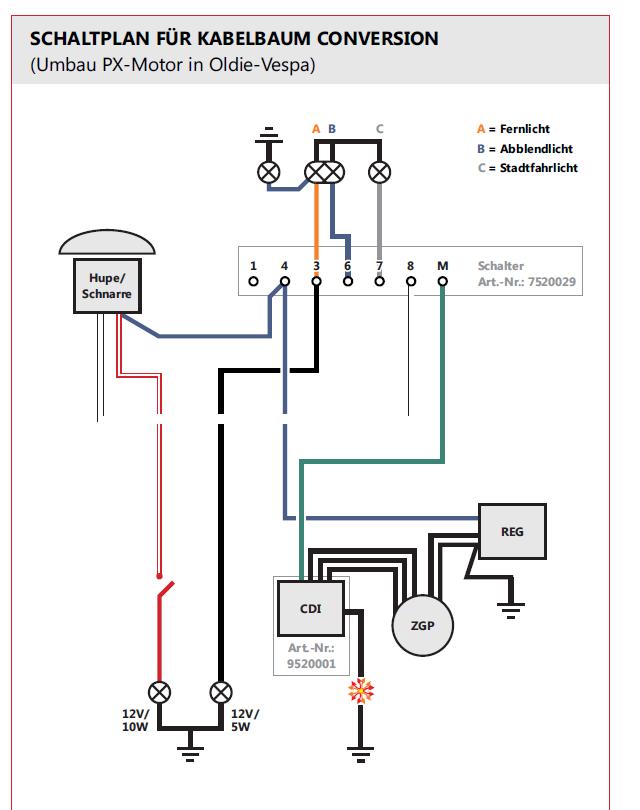

Ich habe eine vespa Sprint mit einem PX 200E Motor verbaut. ich möchte mir den Conversion kabelbaum vom scooter Center zulegen, allerdings hat die zündgrundplatte 7 kabel und nicht wie auf dem schaltplan 5 Kabel. die jetzige verkabelung ist so dass mein vorbeitzer einfach 2 Kabel von den 7 stillgelegt hat. 3 Kabel ( weiss rot grün ) gehen in die CDi und die anderen beiden kabel in den kabelstrang. Der Motor läuft auch, allerdings möchte ich gerne wissen ob das alles so richtig ist. macht das echt nichts wenn die Kabel einfach stillgelegt werden ? Wofür sind die beiden kabel ? oder benötige ich eine Zündgrundplatte mit 5 Kabeln ?

Hier mal der Schaltplan zu diesem kabelbaum.

Ich habe eine vespa Sprint mit einem PX 200E Motor verbaut. ich möchte mir den Conversion kabelbaum vom scooter Center zulegen, allerdings hat die zündgrundplatte 7 kabel und nicht wie auf dem schaltplan 5 Kabel. die jetzige verkabelung ist so dass mein vorbeitzer einfach 2 Kabel von den 7 stillgelegt hat. vom Kabelbaum oder von der Lima?
Wenn die Lima 5 Kabel hat und der Vorbesitzer vom Kabelbaum zwei Kabel stillgelegt sind, dann ist doch alles in Ordnung?
Wozu dann einen neuen Kabelbaum? Wie sind die Reglerbezeichnungen?
Tip am Rande: Eine 5-polige Lima ist besser als eine 7-polige.

es ist eine 7 polige Lima wovon 5 Kabel stillgelegt sind. der kabelbaum hat 5 Kabel.

möchte ich zusätzlich gerne noch eine batterie verbauen. Jetzt ist meine frage ob das zu realisieren ist. Anhand des oben gezeigten Stromlaufplans. Ist es möglich eine batterie dort anzuklemmen sodass Sie auch geladen wird ? Und wofür sind die 2 bisher nicht ebnötigten kabel der 7 poligen Lima ? hat das was mit der batterie zu tun ?
es ist eine 7 polige Lima wovon 5 Kabel stillgelegt sind. Du meinst, es sind 2 Kabel stillgelegt?
der kabelbaum hat 5 Kabel. Das geht natürlich nicht!
