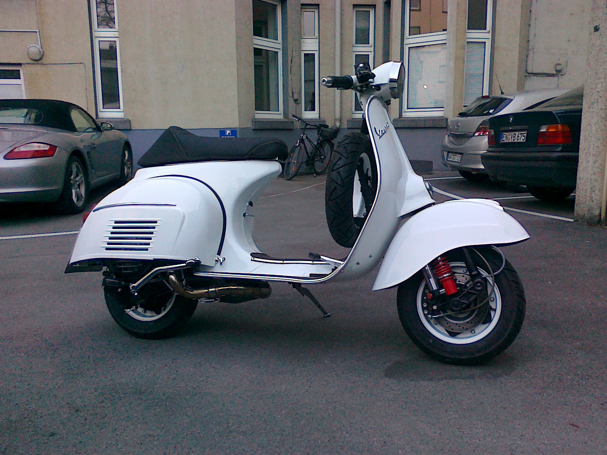

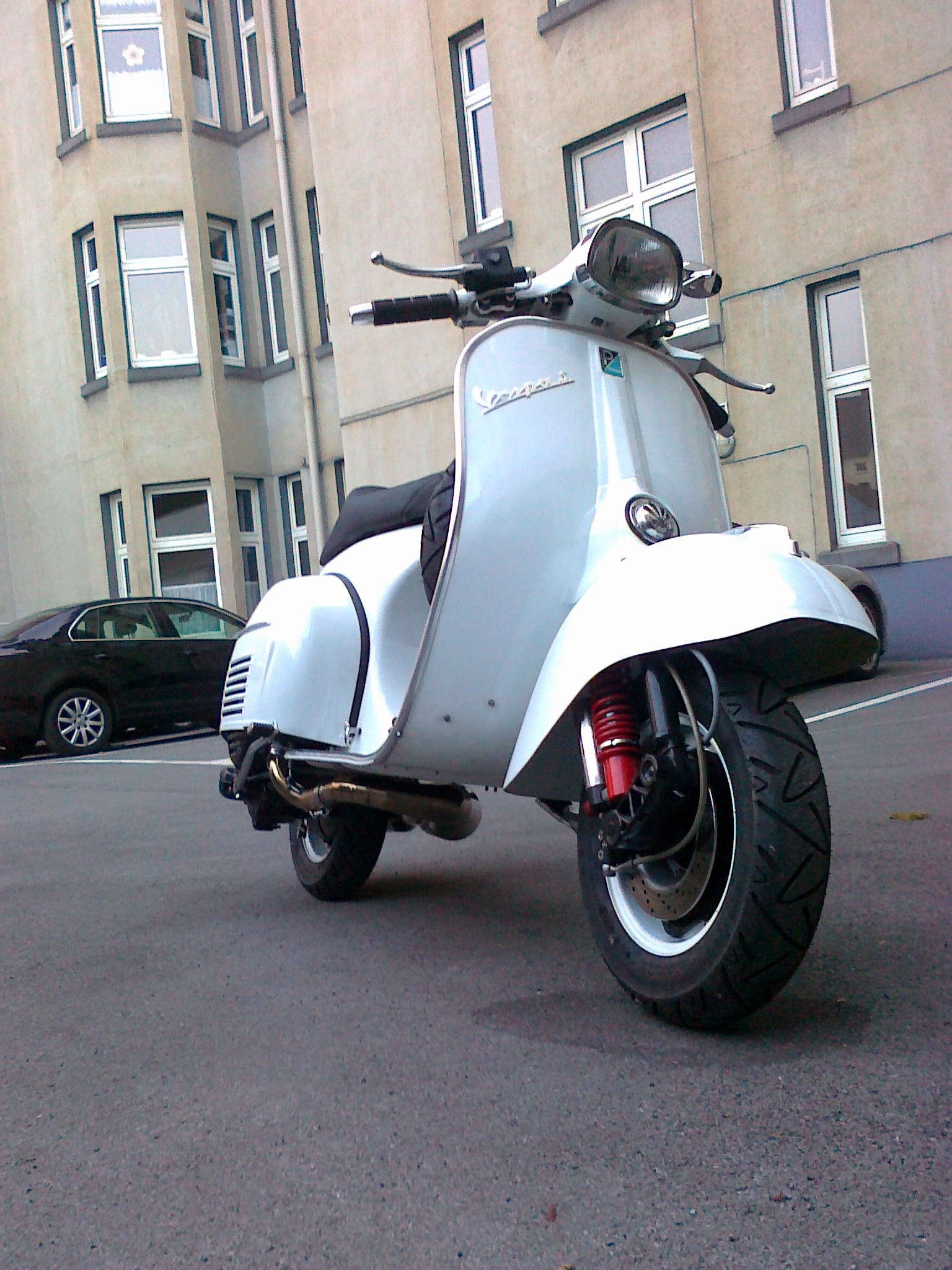

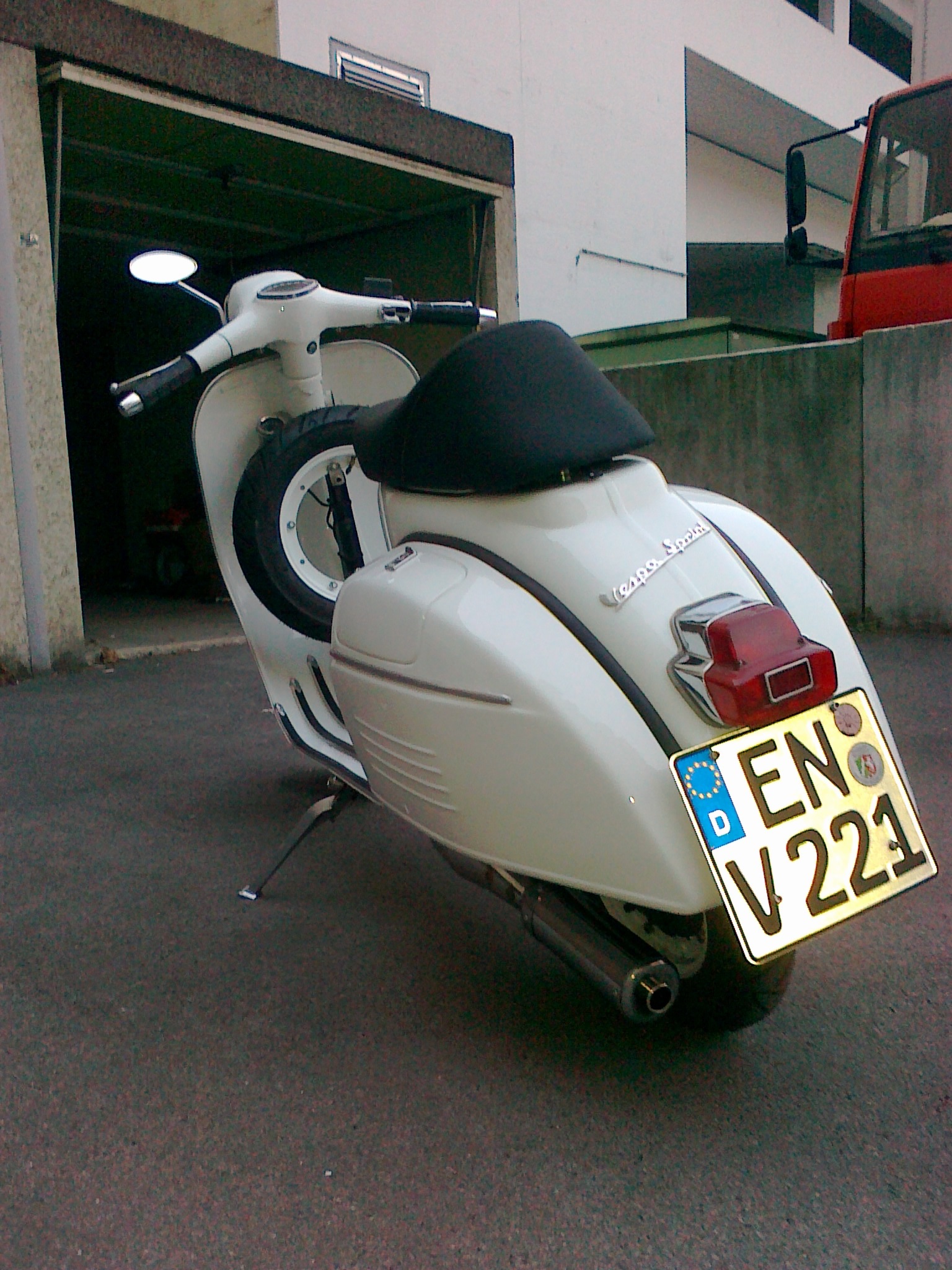

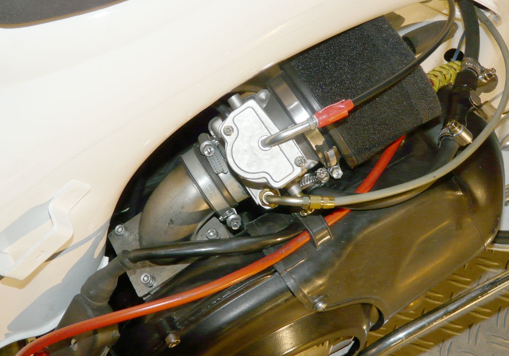

So, mein neues Spielzeug ist endlich fertig. Sprint 150, kompletter Neuaufbau, feuerverzinkter Rahmen, PX 200er Motor, Malossi 210 Zylinder, Worb5 Kopf, Gehäuse, Überströmer und Kolben bearbeitet. Edelstahl SIP JL mit Cockring. Verstärkte Cosa Kupplung. RD 350 Membran auf CNC Stutzen. Schwarz gepulverter Motor, Trommeln und Gabel. Drehzahlmesser. Bitubo vorn und hinten. Grimeca vollhydraulisch mit Stahlflexleitungen. Leichter Drop von 7 Grad. Leistungsgutachten 29,6 PS am Rad. Baujahr 1961 eingetragen, deswegen keine Blinker nötig. PK Gabel. 35er Mikuni TMX Vergaser. Alle Umbaumassnahmen eingetragen!
