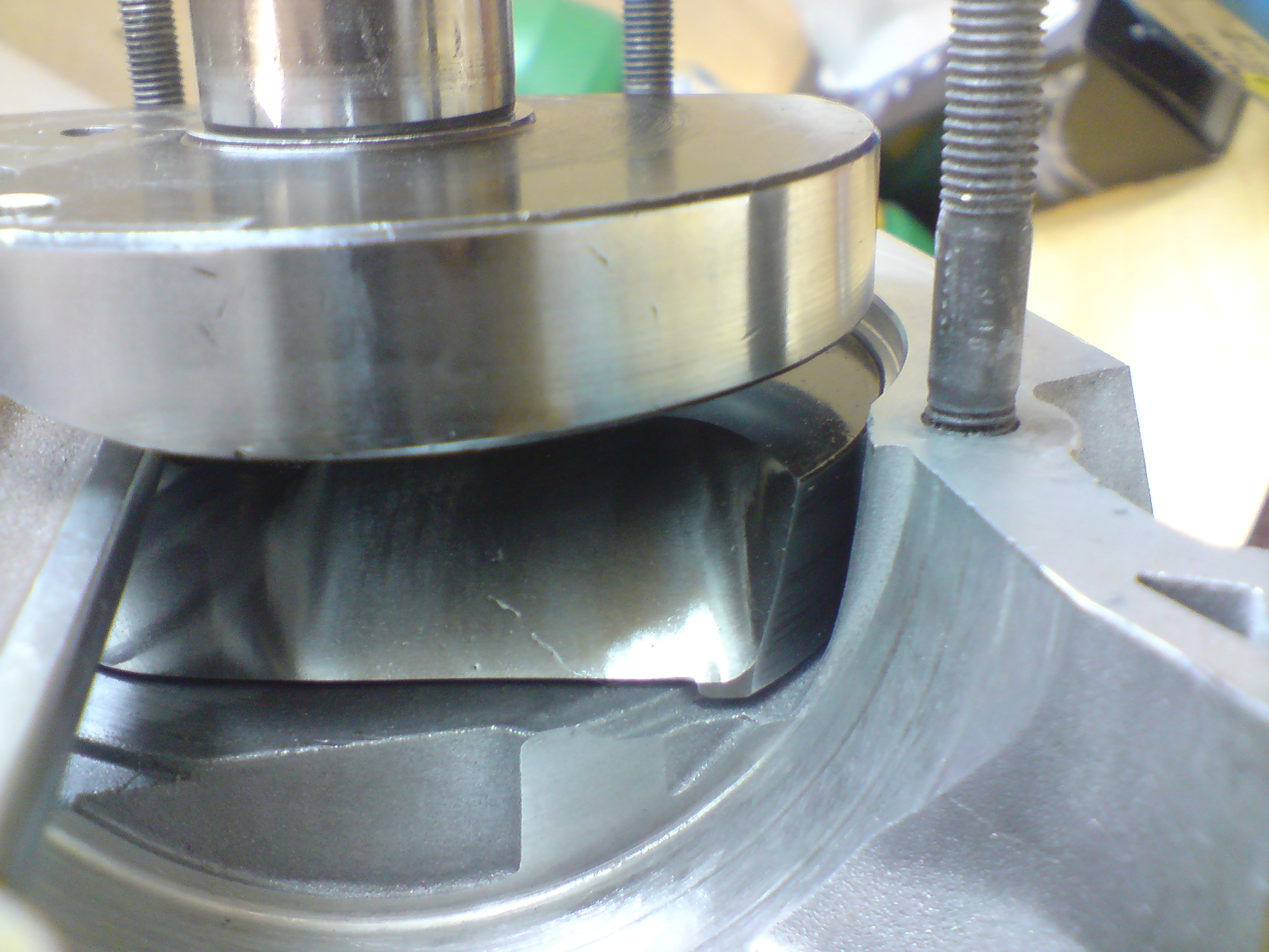

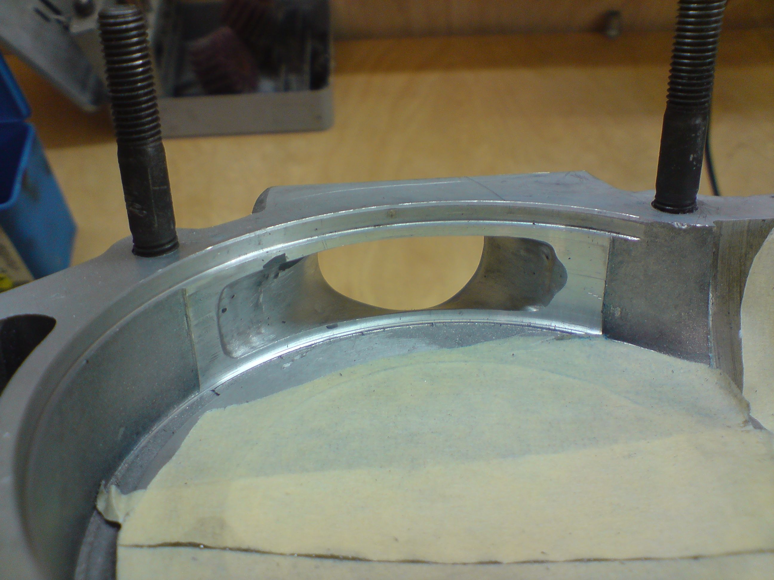

nachdem ich den Einlass bearbeitet habe, hab ich das ganze nochmal gemessen:
komme nun auf 84nOT und 130vOT...vielleicht ein wenig groß geworden :-D
sollte aber noch gehen, oder?

Der Einlaß Richtung Zylinder schaut halbwegs normal/human aus.
Wenn die 84nOT stimmen muß das von der Welle kommen....
Miß mal mit einem Papierstreifen den "Umfang" der Steuerwange.
Für ca. 70°nOt hab ich so 119 19,7mm im Kopf glaub ich. Originale bei ca. 50° schließende sollte was um die 21,4mm haben.
Müßte bei Dir dann doch kürzer als 19,7 sein.
Edith würde mit 84noT eher nicht zusammenbauen wollen.
